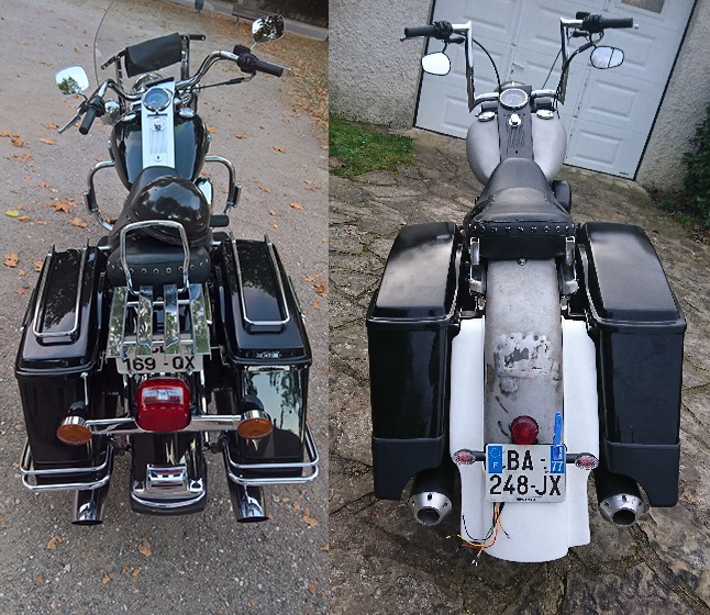

Message par hipusnitu Mar 9 Jan 2018 - 21:01
bon aller, pour me remotiver j'ai fait des photos en extérieur pour pouvoir comparer... avant aprés...
c'est parti:
Du road King d'origine au bagger - Page 4 Bagger11
Du road King d'origine au bagger - Page 4 Bagger12
Du road King d'origine au bagger - Page 4 Bagger13
Du road King d'origine au bagger - Page 4 Bagger10
