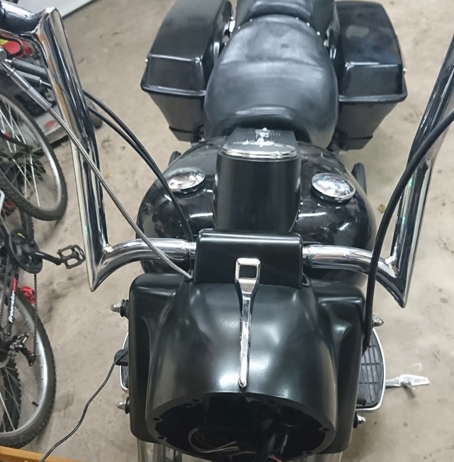

Alors ça y est les 2 prises des comodos sont branchées et celle des clignos montés au guidon aussi...
Du road King d'origine au bagger Dsc_1413

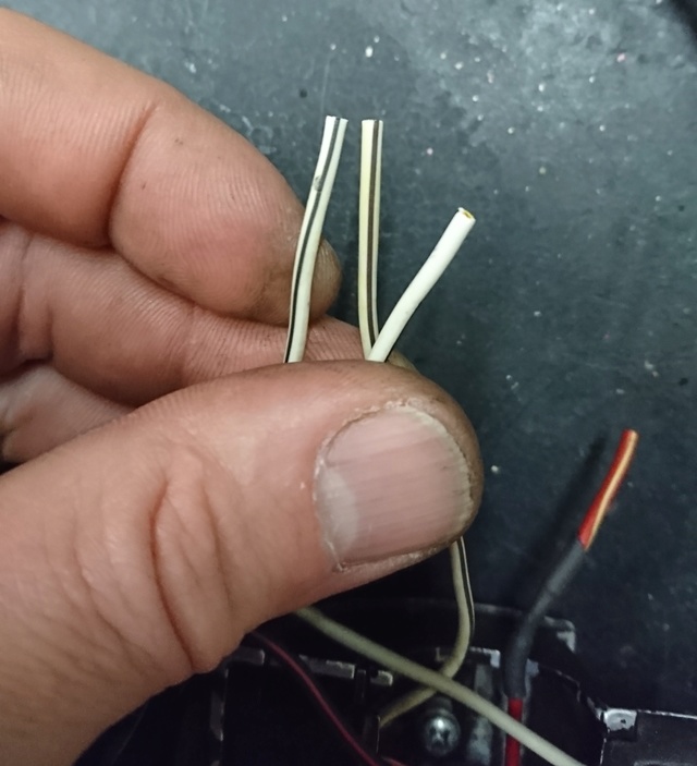

Je confirme la galére ce soir... aprés avoir controlé le bon fonctionnement du coté gauche je tombe sur une surprise pour le comodo à droite:
Du road King d'origine au bagger Dsc_1412
3 fils blanc/noir... euuuhhh ouais mais ça viens d'ou? de quoi? hein???
je cherche sur le net.... alors a gauche c'est un fil Blanc/noir et a droite c'est le Blanc/Marron... subtil n'est ce pas?
ce serai moins génant si le premier et le 2éme n'avais pas été le démareur et le clignotant....

enfin le plaisir du jour: le cablage interne est fini et fonctionne intégralement...
Du road King d'origine au bagger Dsc_1414
Du road King d'origine au bagger Dsc_1415
