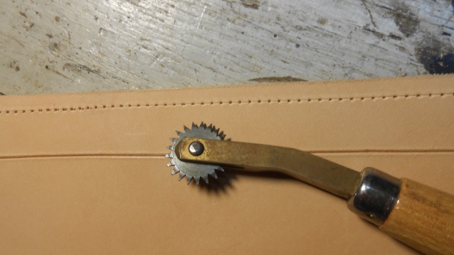

Message par DOMSHOVEL Ven 22 Avr 2016 - 17:40
je remet ici pour rappel la fabrication du livre d'or :
en premier, j'ai calqué mon dessin
LE TRAVAIL DU CUIR - Page 3 Dscn1711
ensuite, j'ai découpé un morceau de cuir
LE TRAVAIL DU CUIR - Page 3 Dscn1714
et 2 pièces intérieures
LE TRAVAIL DU CUIR - Page 3 Dscn1715
visualisation de la future couture et bordures
LE TRAVAIL DU CUIR - Page 3 Dscn1716
le dessin est reporté sur le cuir
LE TRAVAIL DU CUIR - Page 3 Dscn1717
LE TRAVAIL DU CUIR - Page 3 Dscn1718
maintenant, il faut " ouvrir " le dessin avec un couteau spécial
LE TRAVAIL DU CUIR - Page 3 Dscn1719
étapes de repoussage
LE TRAVAIL DU CUIR - Page 3 Dscn1722
LE TRAVAIL DU CUIR - Page 3 Dscn1723
LE TRAVAIL DU CUIR - Page 3 Dscn1724
LE TRAVAIL DU CUIR - Page 3 Dscn1726
LE TRAVAIL DU CUIR - Page 3 Dscn1727
LE TRAVAIL DU CUIR - Page 3 Dscn1728
LE TRAVAIL DU CUIR - Page 3 Dscn1725
LE TRAVAIL DU CUIR - Page 3 Dscn1729
la couture en croisé avec du fil de lin poissé
LE TRAVAIL DU CUIR - Page 3 Dscn1730
teinture et finition
LE TRAVAIL DU CUIR - Page 3 Dscn1731
LE TRAVAIL DU CUIR - Page 3 Dscn1732
et le voila terminé
LE TRAVAIL DU CUIR - Page 3 Dscn1733
LE TRAVAIL DU CUIR - Page 3 Dscn1734[/quote]
