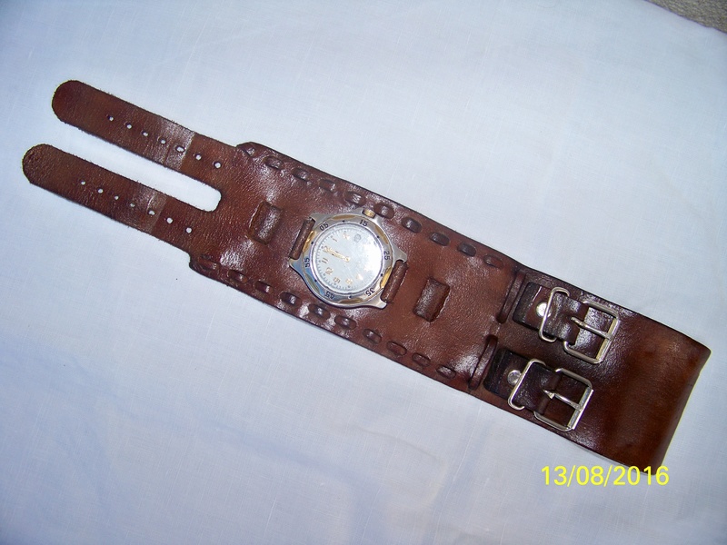

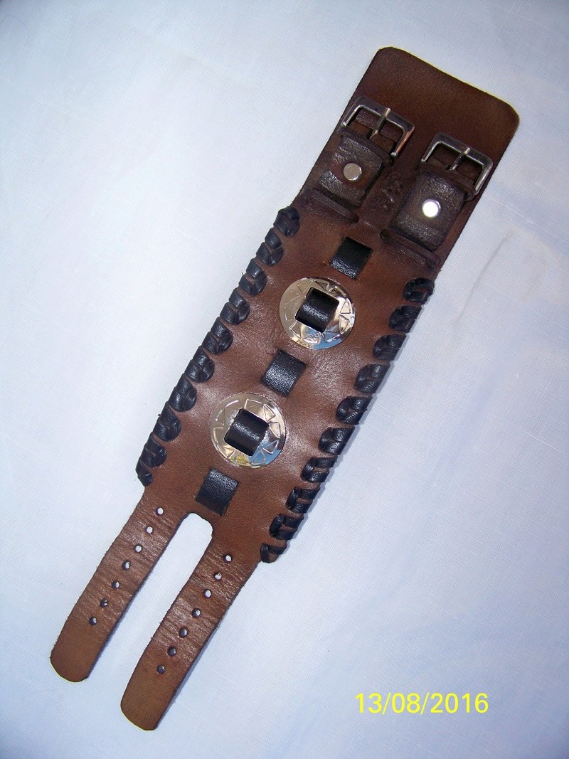

Quelques petites créations pour le plaisir d'offrir.
