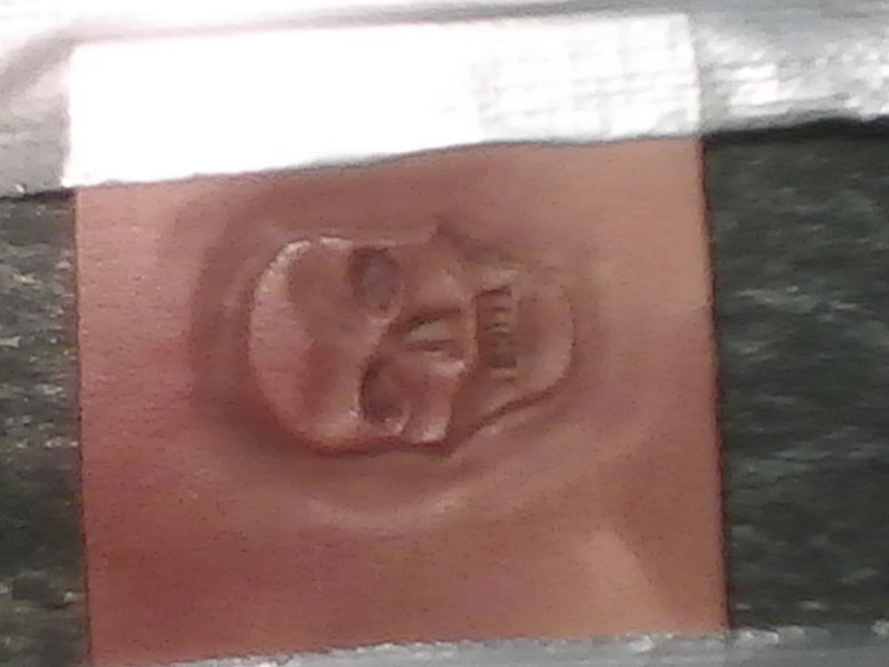

Voilà un de mes exercices.LE TRAVAIL DU CUIR - Page 8 Img_2010

@ mon will : il te faut du Cuir de vachette tannage végétal naturel entre 2.5 et 3 mm d'épaisseur afin d'obtenir un résultat satisfaisant ; surtout, il faut mouiller le cuir avec une éponge pour assouplir le cuir pour le repoussage.
en premier, je reporte mon motif ( sur calque ) sur le cuir sans le mouiller, puis je me sert d'un couteau à ouvrir que je passe sur mon dessin. je mouille seulement à partir de ce moment là pour attaquer le repoussage.

reporte-toi au début de ce post, j'ai expliqué les grandes lignes du repoussage.
bon courage et n'hésite pas à poser des questions. Very Happy
@ mon jp ; pas évident de faire des motifs de personnages ou d'animaux scratch

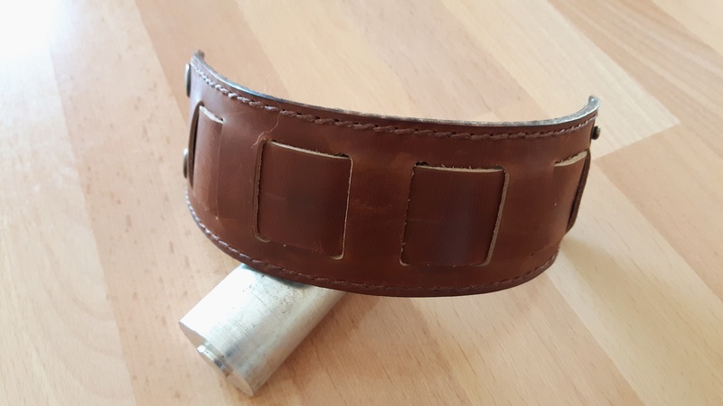

Pour le fun
LE TRAVAIL DU CUIR - Page 8 20170351
LE TRAVAIL DU CUIR - Page 8 20170350
Et toi Snatch, tu en es ou dans ton travail de repoussage.

sobre et tres sympa LE TRAVAIL DU CUIR - Page 8 1219017645

bien joué, un petit conseil : faire un petit sillon pour encastrer la couture pour la protéger de l'usure.

DOMSHOVEL a écrit:bien joué, un petit conseil : faire un petit sillon pour encastrer la couture pour la protéger de l'usure.
Je l'ai fait Dom, mais mon outil est trop petit par rapport au fil et il ne rentre pas complètement dans la gorge que je fais.
Hello Gugus, moi j'essayerai avec un burin  (en lui suppriment le tranchant) et tu fais comme avec un matoir ça te permettrai de faire de plus grande longueur de sillon et plus large.

Message par gugus57 Jeu 30 Mar 2017 - 9:18
Merci JP, mais je ne suis pas trop pour le mode bourrin burin.
Je pencherais plus pour une gouge de sellier qui creuse un sillon plus important.

Message par DOMSHOVEL Jeu 30 Mar 2017 - 13:20
c'est précisement ce que j'utilise pour certaines coutures :

Message par gugus57 Jeu 30 Mar 2017 - 13:44
C'est ça Dom, mon outil actuel et trop basic même si il a le mérite d'exister.
