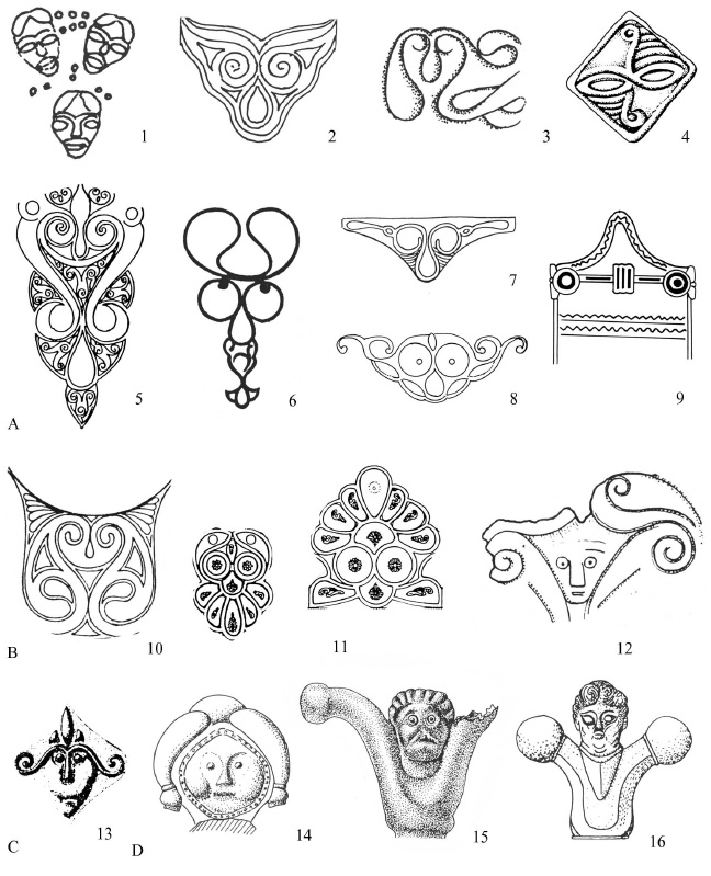

En fait les motifs en général que l'on fait en gravure sur cuir sont issus du monde Celtique AV notre ère
il représente des feuilles, des plantes, la nature,  des animaux et des entrelacs, tout ce que les Celtes vénérais
Ci joint des gravures papier réalisés par les Archéologues après mise a jour l'or de fouilles dans des tombes de guerriers Celte
 motifs Celte sur fourreau d'épée Gauloise et agrafe de ceinturon du III siècle AV J-C, découvertes dans différentes régions de France
Beaucoup proviennent de fouilles en Picardie (Peuple Ambiens) mais aussi de région Parisienne (Peuple des Parisis)
Mon collègue c'est beaucoup inspirer de ses motifs pour la réalisation de mon équipement
Ci vous aimer l'Histoire.... HISTOIRE de nos ancetres.... visitez mon blog  http://reproductioncelte.centerblog.net/
