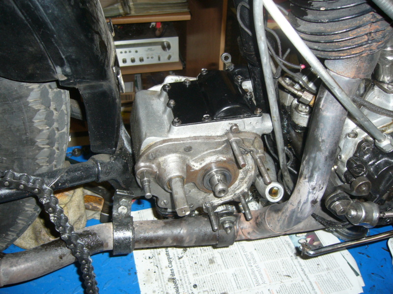

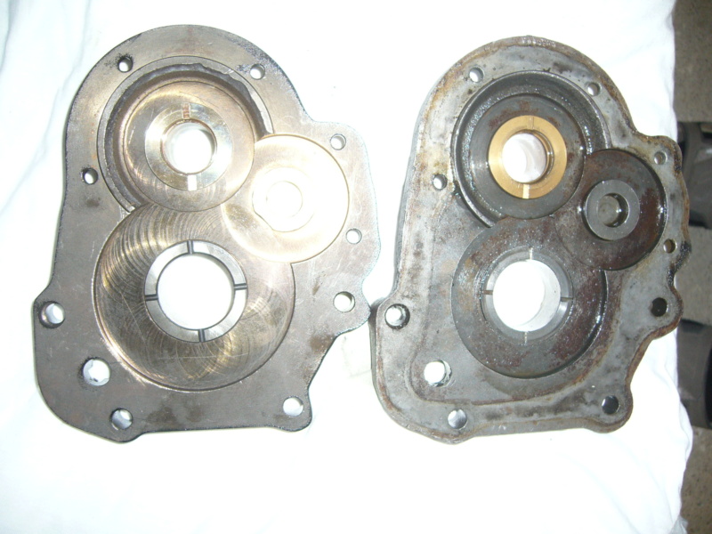

bon.....nous y voilà ! passage de 3 vitesses à 4 vitesses grace au kit de conversion !
c'est pas gagné !travaux d'hivers et divers  - Page 14 P1090145
travaux d'hivers et divers  - Page 14 P1090146
travaux d'hivers et divers  - Page 14 P1090144
tout d'abord le carter latéral usiné pour le passage du pignon de 4° vitesse (livré comme ça )
ensuite il m'a fallu usiner le bas de la boîte car le pignon touchait le bas ,ensuite le cône de l'arbre primaire est trop court ,donc le pignon de sortie ne rentre pas suffisament ,par conséquent l'écrou ne peut pas se visser totalement ,donc réduction du bossage extérieur du pignon pour pouvoir visser à fond l'écrou !
fabrication d'une rondelle derrière le pignon de 4
tout ça est cher le tourneur fraiseur ,je vous ferrais des photos !
les ajustements des piéces sont très "justes" ,il faut repasser partout !

Message par JackBel Mer 9 Nov 2022 - 17:49
Et ... ça "rajoute" une vitesse ou celles-ci sont plus courtes que les autres ?
travaux d'hivers et divers  - Page 14 Empty Re: travaux d'hivers et divers
Message par Mitch81HDWL Mer 9 Nov 2022 - 17:59
ça rajoute une vitesse ,je ne gagne rien en vitesse de pointe ,c'est surtout en montagne que la différence est nette ,moins de changement de rapport ,tout sur le couple ,plus agréable à conduire ,le moteur souffre moins et moins de gymnastique pour jouer avec les vitesses ,à la sortie tu ne touches pratiquement plus le levier quand tu es en 3 ,sauf en ligne droite bien sûr ou tu passes la 4 .

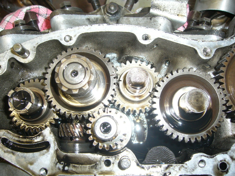

on continu....le tambour de came ne passe pas dans le carter!
va falloir jouer de la lime !
et voilà ,le tambour est à sa place !travaux d'hivers et divers  - Page 14 P1090148
travaux d'hivers et divers  - Page 14 P1090147

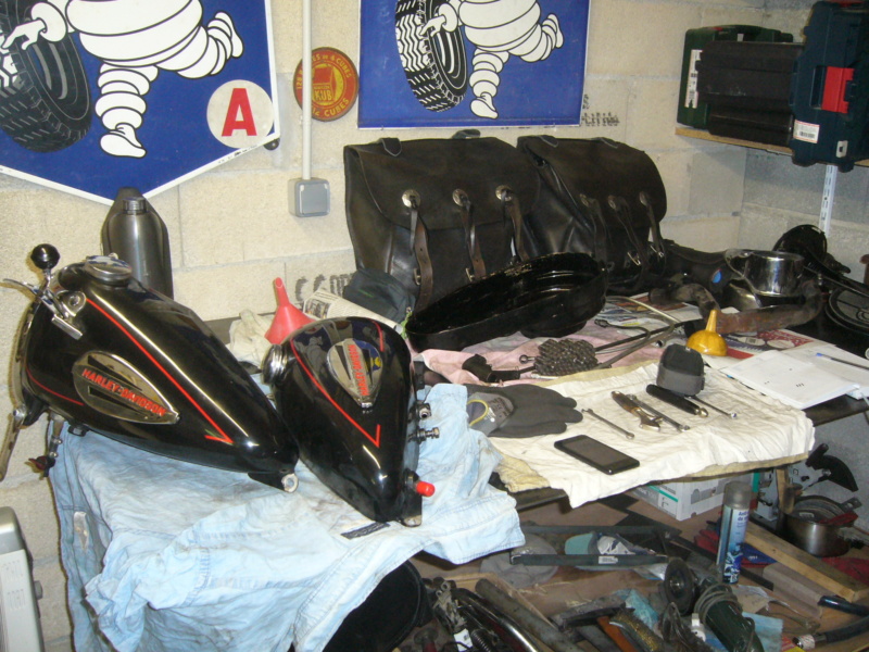

Message par Mitch81HDWL Dim 20 Aoû 2023 - 18:26
bonjour à tous ,mécano ou pas !
Cette année les travaux d'hivers commencent en .....été ! eh oui ! depuis quelques temps j'avais remarqué un "ronflement " (pas facile à décrire) dans le bas moteur et ça m'inquiété !
Donc ,pour ceux que la mécanique de mamie intéresse ,et même les autres ,j'ai pris une lourde décision : OUVRIR LE MOTEUR !
je vais vous mettre des photos au fur et à mesure du démontage .travaux d'hivers et divers  - Page 14 P1090222
travaux d'hivers et divers  - Page 14 P1090220
travaux d'hivers et divers  - Page 14 P1090221
les périphériques sont enlevés :1 journée de boulot !travaux d'hivers et divers  - Page 14 P1090223
Message par Mitch81HDWL Dim 20 Aoû 2023 - 18:33
travaux d'hivers et divers  - Page 14 P1090227
travaux d'hivers et divers  - Page 14 P1090226

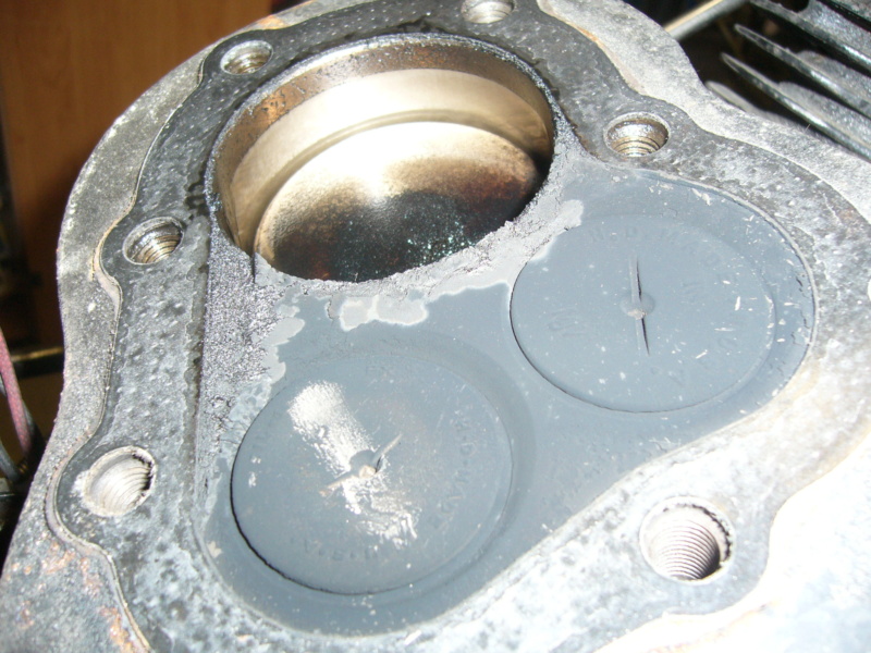

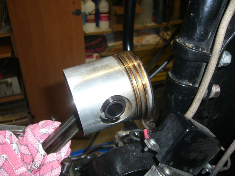

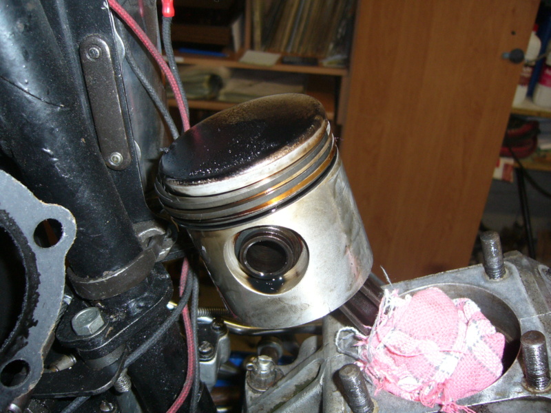

première surprise (mauvaise)
le piston du cylindre AR est huileux !
je ne peux pas incriminer le piston ,il est d'origine (N.O.S .),n'a que 3 ans
par contre le cylindre ,comme celui de devant est une refabrication Indienne ,est il à la bonne côte ?
vérification chez un pro. ainsi que le piston dans quelques jours !
mon bruit moteur ne viens pas là ,le démontage continu !
Age : 72

plus sérieusement ,moteur démonté ,à part les rouleaux de vilo. droit et gauche qui sont piqués ainsi que les chemins de roulements j'ai rien vu qui me saute aux yeux !
je continu mes investigations ,et vais en profiter pour les changer ,chose que j'avais pas fait il y a presque 30 ans !
je cherche quelqu'un qui me ferra la métrologie de mon cylindre AR et du piston ,car trop d'huile sur les parois du cylindre AR par rapport à devant .
et pour tout ça évidemment il faut sortir le moteur (beaucoup de choses à sortir avant )travaux d'hivers et divers  - Page 14 P1090229

Message par Mitch81HDWL Mar 22 Aoû 2023 - 14:23
pour la métrologie j'ai 2 ou 3 pots qui me ferrons ça ,suffit que j'aille les voir ,mais avant il me faut les nettoyer (les cylindres pas les pots !) .J'ai horreur d'amener du matériel sale chez un pro. ou chez qui que ce soit  !
Les segments sont bons ,puisque acheté neufs N.O.S. la paire .
par contre oui Sporty il se peut qu'ils aient tournés ou moi qui n'ai pas fait gaffe pour les tiercer correctement au montage !
il me faut reprendre l'alésage de la bague bronze du pied de bielle (côté piston) ,il n'est pas libre comme celui de devant .
Par contre aucune vraie piste pour mon bruit moteur  !

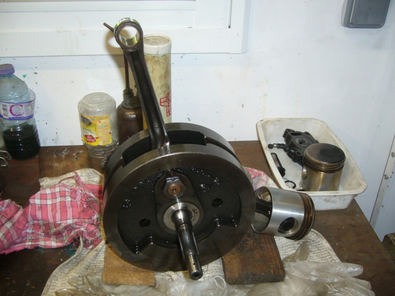

J'aurais aimé trouver des roulements N.O.S. mais pas évident !travaux d'hivers et divers  - Page 14 P1090231
c'est beau non , un vilo de WLA ?
on voit bien la différence de couleur des 2 pistons ! dû à la remontée d'huile !
