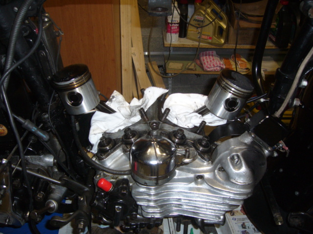

Voilà ,la belle est au bloc opératoire pour un changement de joints d'embase cylindre ,les deux , car un était NOS et l'autre fait par mes soins en papier indéchirable .
Par retour d'expérience je vous déconseille les joints NOS ,ils sont "morts" depuis belle lurette ,donc achetez du James ou autre marque .travaux d'hivers et divers  P1070821
travaux d'hivers et divers  P1070822
travaux d'hivers et divers  P1070820
les pistons sont NOS en cote standard d'origine et sont en excellent état ,bon....ils n'ont que 2 ans de service ,un peu de calamine sur le dessus ,mais c'est normal vu que les moteurs latérals n'ont pas une combustion parfaite du mélange air/carburant ,ceci étant dû à la forme intérieure de la culasse qui ne favorise pas une combustion parfaite comme dans une culbutée ! (et que je suis un peu riche , enfin la moto !)
tout ça sous l'oeil vigilant de notre Jojo national ! travaux d'hivers et divers  2437711269

un truc Mitch, je vois que tu as fait la vidange de l'huile par la durite de la pompe, et pas par le bouchon de vidange à l'avant du reservoir. tu trouves ça plus pratique, ou est-ce parce que tu enleves le reservoir, et donc que tu dois enlever les durites qui vont à la pompe ?

pour répondre à Sporty ,j'enlève le réservoir donc les durites ,donc vidange .
Pour Domshovel ,oui, beaucoup de travail mais j'avais un suintement d'huile à l'arrière de chaque cylindre qui me salopait tout l'arriére du moteur ,d'ou le changement des joints ,mais j'avoue que ce n'est que du plaisir !
Puisque on est sur le sujet ,j'ai constaté que mon piston AV est un peu dur sur la douille du pied de bielle et j'aimerais enlever le piston pour roder la douille ,quelqu'un aurait il un Rodoir pour ma douille du pied de bielle ?

Mitch c'est l'axe du piston qui est légèrement dur dans la bague de la bielle ou c'est ton piston qui est dur sur l'axe ?

Message par Mitch81HDWL Jeu 12 Nov 2020 - 10:59
je pense à l'axe qui est dur dans la douille bronze ,mais rien de sûr ! je vais le démonter pour voir d'ou vient le problème ,au pire j'ai un ancien axe qui était monté avec les anciens pistons ,et qui est propre ,j'essayerais de le monter pour voir , il y était et fonctionnait bien ,sachant que je n'ai pas touché la douille bronze il n'y a aucune raison que ça n'aille pas !
je vais voir au démontage .
Mais ça peut aussi provenir du piston lui-même ,à voir !

Mitch si c'est l'axe du piston qui serre un peu dans le pied de bielle , j'ai l'alésoir pour la bague Very Happy

Super ,Thierry , pourrais tu me l'envoyer s'il te plait ? OUI ,c'est la bague bronze qui serre l'axe du piston .Le diamètre de l'axe est 20mm +/- 0.2 .
