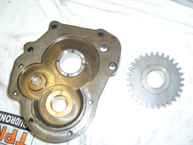

de retour de chez le tourneur ,en fait, sur mon arbre principal le cône n'a pas le même angle que l'origine ,donc il ne porte pas correctement dans le pignon de sortie de boîte ,c'est de l'acier trempé donc non rectifiable .
conclusion : je remet l'ancien arbre ,qui lui est d'origine et a le bon angle .
l'arbre du haut est la repro .en plus l'emplacement des demi lunes n'est pas assez creusé !pour les clavettes
celui du bas l'origine
voici la photo du pignon de 1° vitesse que je rajoute et non de 4° vitesse comme je croyais au départ ! celui qui est rajouté dans le kit !
toutes les vitesses sont inversées par rapport à l'origine ,le nombre de dents n'a rien à voir avec la 3 vitesses .
ça m'a fait calculer un moment avant de comprendre car personne n'en parle sauf wwcycle qui parle d'une nouvelle première vitesse ,c'est ce qui m'a mis la puce à l'oreille .
suite au prochain numéro !
