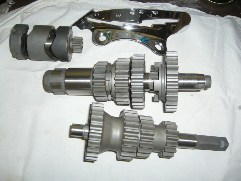

Message par Mitch81HDWL Jeu 10 Mar 2022 - 16:59
boite de vitesse wl^ P1090019
voici les pièces reçues .
Qui ne correspondent pas au catalogue Zodiac !
il manque le couvercle latéral de la BV et l'engrenage du levier de vitesse .
Aprés correspondance chez Zodiac ils ont modifiés le kit ,mais pas encore le catalogue !
coté positif il y a les 2 arbres de boite ,quant au couvercle c'est à bibi de l'acheter en plus !
l'intermédiaire que j'ai eu au téléphone (région parisienne) n'est pas agréable du tout !
voilà les nouvelles ,donc les travaux se feront en hivers 2022 !
pour être franc je suis un peu déçu par Zodiac réputé comme sérieux ,comme quoi tout fou le camp !

Message par Wesson Ven 11 Mar 2022 - 8:10
Tout fou le camp , c'est vraiment pas de chance , si la difference au niveau du prix est importante , retournes leur le matos qui ne correspond pas a leur catalogue Embarassed

Message par Mitch81HDWL Ven 11 Mar 2022 - 9:12
bon...il y a quand meme les 2 arbres, ce qui est une bonne chose pour les jeux à respecter ,je part sur du neuf complet , mais avec le carter latéral livré j'aurais pu faire la conversion plus vite ,là il me faut acheter le carter latéral en plus ,et le comble c'est qu' il a la meme Ref que le carter normal !
je vais les re-contacter pour tirer tout ça au clair !
