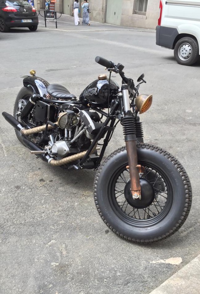

Bonjour,
je suis un nouveau venu sur le forum; j'ai un shovel FLH de 1980 bobberisée et l'embrayage est vraiment très dur. Au bout d'un moment j'ai carrément mal à la main et cela me gâche mon plaisir. Je voudrais savoir si c'est habituel ou si il faudrait changer l'embrayage à votre envie.
Merci pour votre réponse

salut martin jean-yves
regarde en premier du coté de ton câble d'embrayage, une usure rend l'embrayage plus dur.

Message par JPierre Mer 29 Avr 2020 - 20:48
Ça peut effectivement être le cable qui est fatigué, et le plus simple sera de le retirer et nettoyer cable et gaine avant de remonter graissé, mais aussi signe d'un mécanisme usé et/ou encrassé...
Et là, faut démonter aussi, mais c'est plus long...😉

Message par matteo06 Jeu 30 Avr 2020 - 16:27
J'avais le meme probleme avec mon 1340 (1994) du coup mon gris me l'avais démonter et graisser et m'avait parlé de ca
"EMBRAYAGE CLUTCHLITE CUSTOM CHROME
La solution pour ceux qui trouvent que leur embrayage est trop dur.Ce système se monte dans le système d'embrayage dans le carter primaire et démultiplie la force.Se monte sur les big twin de 87 à aujourd'hui et sur les Sportster de 94 à aujourd'hui."

Message par martin jean-yves Jeu 30 Avr 2020 - 16:44
Bonjour à tous
Mythollywood merci pour la suggestion, elle est à la Rochelle chez Graffi bike et moi à Nantes donc c'est une idée de se retrouver à mi chemin.
Matteo 06 j'avais fait installer ce système sur un sports bobber 1200 carbu et cela fonctionnait bien. Par contre, JP d' Atelier Kustom à Nantes m'a dit que cela n'existait pas pour les shovel... Seulement une sorte d'appareil tout moche dans lequel passait le câble qui se fixait sur cadre et qui démultipliait la force en faisant levier. Un grand merci pour l'info je vais donc me renseigner de ce pas... Bonne journée

Message par DOMSHOVEL Jeu 30 Avr 2020 - 18:26
c'est vrai, la seule possibilité était le " easy clutch " qu'on fixait au niveau de la poignée d'embrayage, c'est ce que j'ai actuellement, et ça se monte comme ceci :
EMBRAYAGE DUR  Dsc_0023
EMBRAYAGE DUR  Dsc_0024
le problème, c'est qu'apparemment ce boitier n'existe plus Evil or Very Mad

EMBRAYAGE DUR  Empty Re: EMBRAYAGE DUR
Message par JPierre Jeu 30 Avr 2020 - 19:42
Oui mais...
L'embrayage est-il dur d'origine? Ou est-il devenu dur?
La soluce n'est pas la même...
