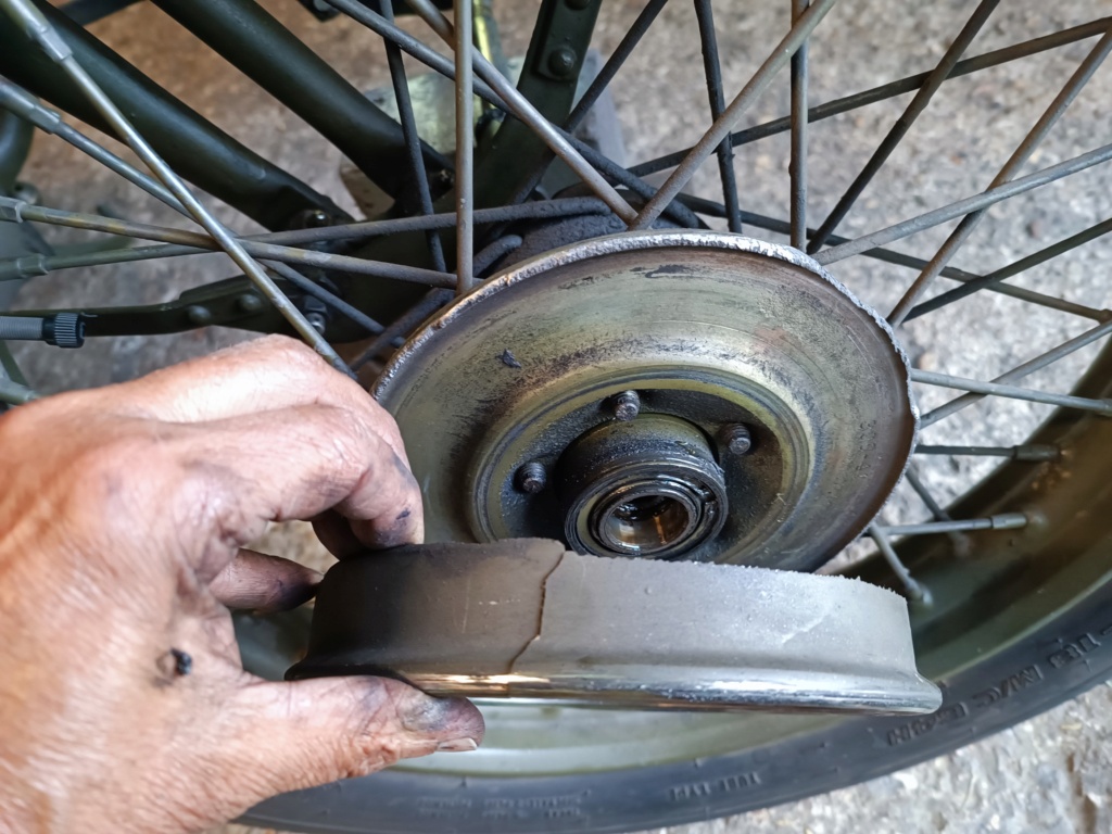

salut les potos ...
promenade tranquille , tout vas bien et d'un coup ............  crack          gros bruit , blocage de la roue av .  le guidon se braque a gauche violamment
j'arrete tout tremblent pour voir ce qui ce passe ,    incroyable la vis qui tiens la patte de liaison de la flasque de frein a la fourche n'est plus la!!
casse ou perte ????    bref   la flasque a evidement tournée avec la roue et serrée si fort que tambour a éclaté
je t'explique pas la frayeur
crash frein av ....! Img_20242876/310]crash frein av ....! Img_2022[/url]
crash frein av ....! Img_2025
cote mecanique je m'en sort bien , tambour, cable gaine vis
mais voila mon probleme tout est en place et je trouve du jeu en lateral sur la roue ,,    je cherche le plan " le dessin " de tout le montage de la broche cales rondelles et entretoise
c'est une wlc  canadienne a roue interchangable  je trouve pour wla mais pour la mienne
merci de votre aide ,         didier ..

oui beaucoup de chance .......  il n'y a que de la mécanique
c'est chez flatbastard que je commende mes pièces nicolas est vraiment au top ,   mais c'est le jeu lateral qui m'inquiete c'est pour ça
que je voulais voir un éclaté pour le sens exact des pièces
je crois que tout est dans le bon ordre ,           mais je voie aussi qu'il y des cales de jeu lateral ???
le jeu ne doit etre d'hier .........

Message par la bougie 89 Lun 11 Sep 2023 - 13:18
bonjour ,   effectivement j'ai eu peur , j'ai cramponné le guidon pour le garder droit le plus possible et l'arret a etait très rapide .
merci sporty de te donner de la peine mais c'est pas vraiment ça , ma machine est une c a roues interchengable !
le jeu est en lateral , il ce regle en intercalent des cales du coté droit derriere le cache en etoile a 5 trous , enfin je crois
c'est le probleme ....
j'appel nicolas demain matin , de toute façon il me manque encore des pièces , mais ce jeu devait dèja etre present avant cette casse ......!

Message par Mitch81HDWL Mar 12 Sep 2023 - 17:17
Tu as la référence de ta "vis" ,je vois pas très bien de quelle pièce tu parles ?
crash frein av ....! Empty Re: crash frein av ....!
Message par la bougie 89 Mar 12 Sep 2023 - 17:36
je n'ai pas la ref de l'ensemble .  c'est la vis avec ecrou et frein qui fixe le bras de liaison le la flasque de frein sur la fourche
la cause de mon gros probleme    (toujours pas commandé)
