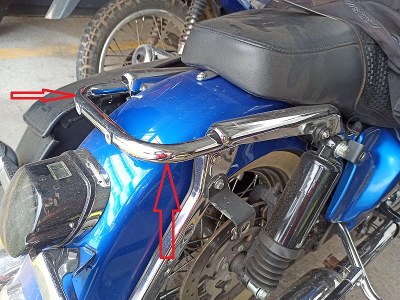

L'ancien proprio de ma belle avait fixé sa plaque comme un sagouin. Entendez par là que, non content de ne pas utiliser de support de plaque et d'avoir fixé directement la plaque sur le tube avec des vis, il a utilisé des vis qui n'étaient pas au bon pas et, son incompétence n'ayant d'égale que son entêtement il a réussi à tellement forcer qu'un des deux écrous prisonniers tourne dans le vide. J'ai réussi à dévisser l'ancienne plaque (les délais pour avoir les nouvelles plaques ici à Madagascar sont très très très longs et donc je n'ai à changer la plaque que maintenant, six mois après avoir eu la moto lol) et, en usant d'ingéniosité et de vis adaptées à refaire un semblant de filetage. Sauf que bien entendu alors que j'avais presque fini, le système que j'avait bricolé pour maintenir l'écrou immobile a lâché et que maintenant je me retrouve avec la vis vissée à et que je n'arrive plus à bloquer l'écrou sufisamment pour la dévisser.
Je sais que certains retirent ce tube pour mettre leur plaque en dessous du feu arrière donc je jette une bouteille à la mer pour savoir si l'un d'entre vous aurait ce tube qui traine dans son garage et qui ne sert à rien et serait prêt à me vendre ledit tube. Vous trouverez ci-dessous une photo de la pièce en question histoire que nous parlions bien de la même chose ^^

Tu rempli à la résine époxy, tu vas dans un garage et tu demandes qu'ils te taraude les deux écrous au filetage que tu souhaites.

Ah effectivement je n'avais pas pensé à cette solution, merci du tuyau.
Bon à force de persévérance j'ai fini par réussir à retirer la vis de l'écrou en saisissant ce dernier avec une pince multiprise. Je vais limer le "rond" de l'écrou sur deux côtés pour le bloquer avec une clé plate lors du serrage, je croise les doigts pour que ça le fasse ça m'éviterait de racheter toute la pièce
