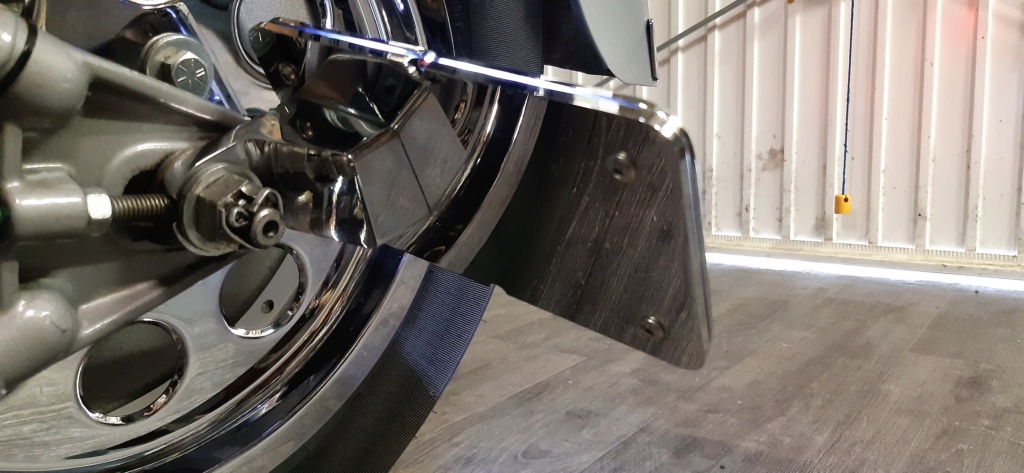

Message par RoadRunner Lun 29 Aoû - 8:34
Je peux te proposer le mien qui est en vente : éclairage LED très efficace, il se fixe directement sur l'écrou de roue et très facilement.
Il est vrai que la dimension n'est pas homologuée, mais je n'ai personnellement jamais rencontré le moindre problème avec les MIB.
FATBOB 2022 : support plaque déporté? Suppor10
FATBOB 2022 : support plaque déporté? 20200669
Super qualité, quasi neuf, aucune rayure ; il était monté sur mon Fat 1990 mais je l'ai enlevé pour restaurer la moto en état d'origine.
MP si ça t'intéresse.

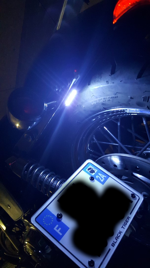

Message par kurdt Lun 29 Aoû - 14:12
le probleme c'est qu'un model 2022 est surement multiplexé alors il faut garder les câblages tel quel. donc deja il faut tester a blanc histoir d'eviter les surprises, tu dois avoir une prise pour le feux stop et la plaque, il te faudra localiser les bon fils, les sortir de la prise et brancher des cosses isolées sur ces deux fils pour rallongé la tu y colles des led et tu roules si pas de voyants t'es trankil pour faire plus de boulot ^^
voila ce que j'ai fait sur la mienne j'ai pas eu a rallongé et les led m'on couter 10balles chez daffy je double face est fourni c'est collé sous le sabre ça bouge pas depuis des années controlé deux fois par les MIB no problem
FATBOB 2022 : support plaque déporté? 20180511
FATBOB 2022 : support plaque déporté? 20180510
