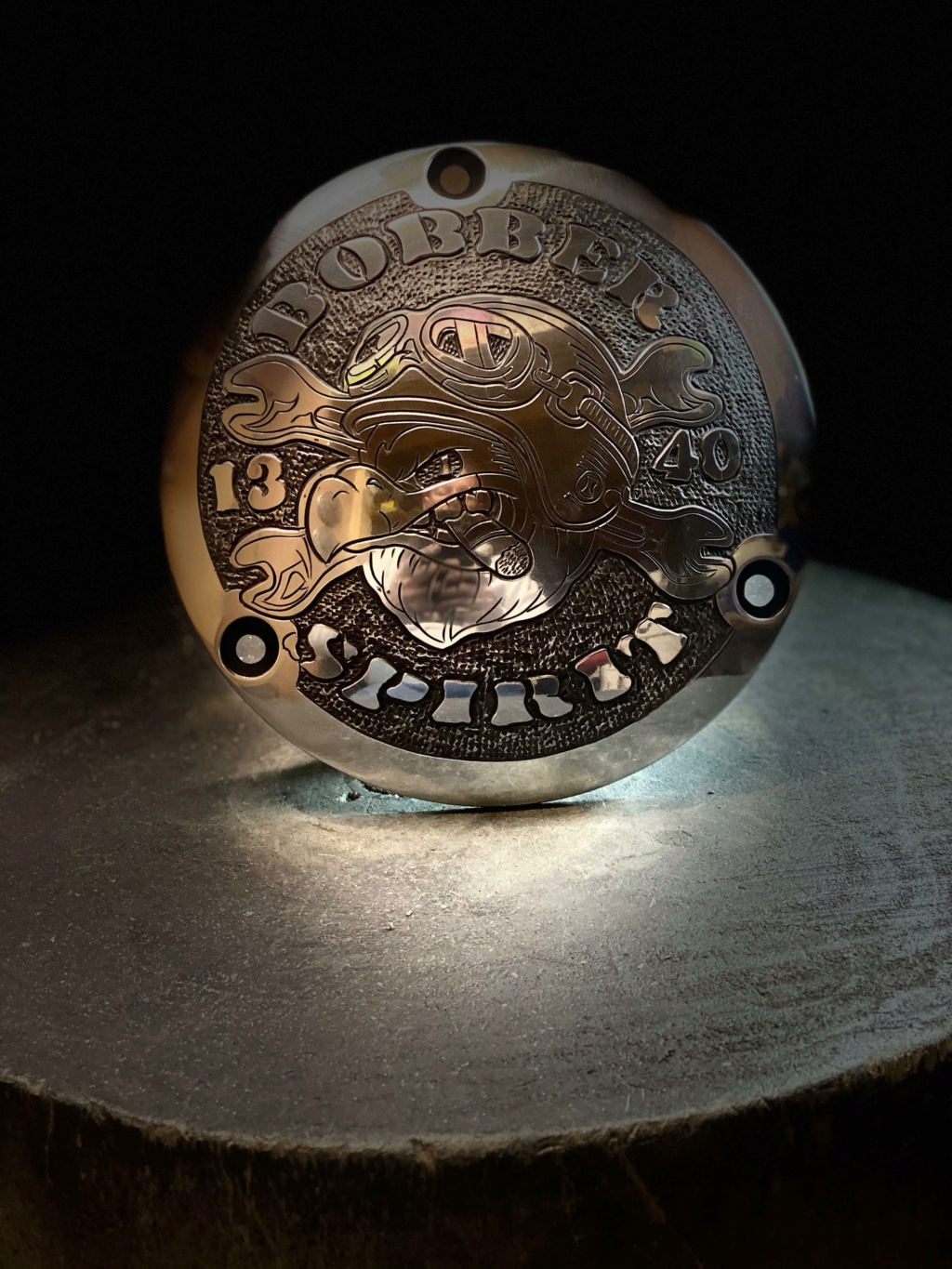

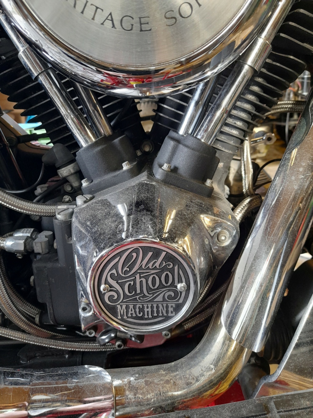

perso je suis comme toi, j'aime pas le chrome, j'ai poncé legerement mes pieces et je les ai peinte a la bombe et pour l'instant ca n'a pas bougé, je l'avais fait aussi sur mon ancien brelon et ca a tenu aussi .
sinon sur FB tu as des gars qui te font les trappes ou autre couvercles de carter personalisé a pas trop cher et c'est en alu
tiens des photos de mon brelon

tes plaques sont très jolies, ça fait plutôt alu/acier brossé, ça j'aime bien.
Par contre, tes chromes (carter, échappement) ont l'air sacrément griffés, tu y as touché?

ooui les echappements etaient pas terrible sur la photo c'est a lk'achat j'avais pas encore modifié
depuis j'ai mis bande thermique et peint les silencieux en noir mat avec une bombe de peinture haute temperature ca a pas bougé encore, j'ai mis une plaque chrome que j'ai juste ponce car la bande thermik me salissait mes chaussures, je pense me faire un truc en alu plus tard faut que je trouve l'idée

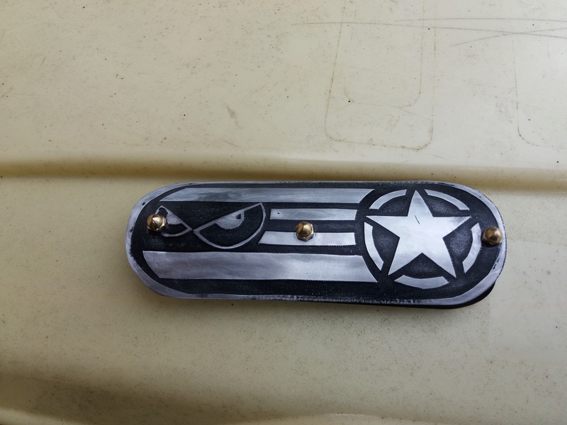

sur mon ancien vn je m'etait mis cette plaque faite maison en gravure chimik
