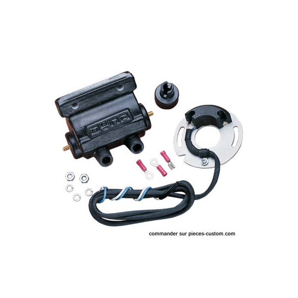

dans ce cas, il est possible que ton module déconne, et pour répondre à ton autre question, le Kit allumage Dyna'S avec bobine Dual Fire de  5 ohms ( impérativement ) est très bien. il te faudra également remplacer ton unité d'avance. je l'ai fait sur un FXWG de 98, simple a installer et fonctionne très bien pour 260 €.
par exemple chez Pièces Custom :

le dyna's de la photo en haut est un dual fire; si tes bobines actuelles sont en 5 ohms ( mesure les avec un ohmmètre), tu peux les garder mais avec le dyna's single fire et avec l'unité d'avance et ici 210 € :
mais perso, je changerais le tout.
Panne allumage 1340 Kit-co10" />
pour le dyna 2000I; c'est ce que j'ai mis sur mon shovel et j'en suis super satisfait.
