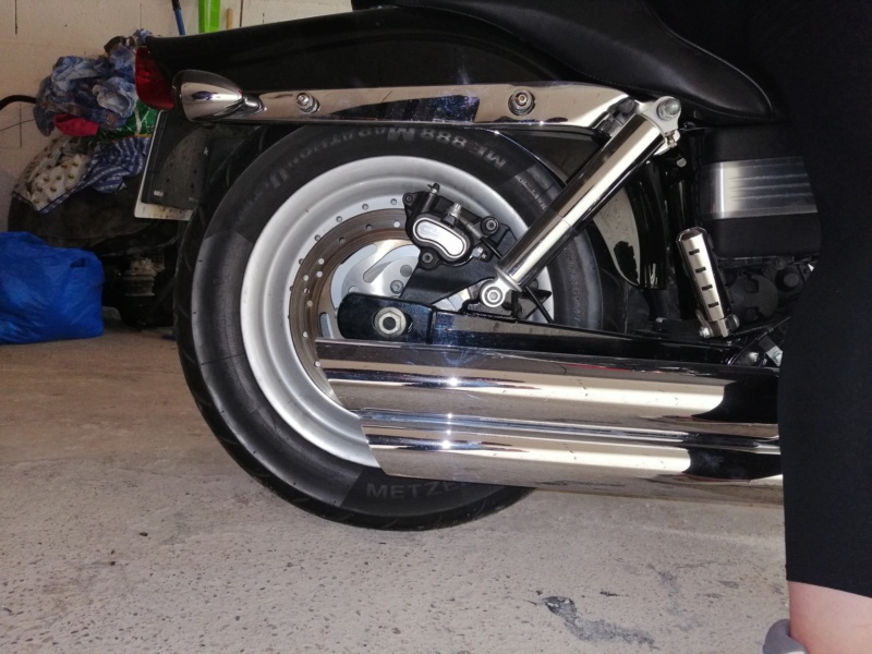

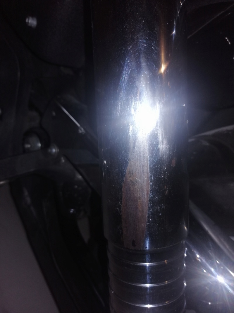

Bonjour la Nation,
J'aimerais avoir vos avis.
Je viens de racheter une paire de Fournalès d'occaz.
La raison pour laquelle j'ai voulu remplacer mes précédants Fournalès est d'abord une garde au sol plus importante pour cesser de frotter les pots en duo à chaque sortie de rond points.
J'ai donc trouvé une paire qui fait 5 cms d'entraxes de plus que les autres.
2 problèmes :
- L'état : Le chrome est frotté sérieusement sur un couvercle. Savoir si ça peu se rechromer et à quel prix
Les vérins sont également très gras, huileux là je me pose la question si c'est normal ou si y a un problème de joint. Les miens (les autres) ne sont pas gras comme ça. En de gonflant un des deux pour le montage de l'huile sortait un peu de la valve.
La compatibilité :
- pour gagner, j'ai gagné... La moto est tellement haute sur sa béquille que la vis d'axe du bas touche le pot du dessus.
Il faudrait qu'elle rentre un peu plus et pour ça faudrait réduire l'axe de l'amortisseur. Faisable ou pas ?
Du coup pour rouler je met beaucoup moins de pression pour avoir une assiette correcte, on se rapproche de l'effet pompe à vélo et la tension de la courroie s'en trouve modifiée puisque quand je suis sur la moto j'ai sensiblement la même tension que quand elle était détendue sur la béquille avec les anciens Fournalès.
Je pensais que 4 cms de plus que les amortisseurs origines le ferai en modifiant un peu la pression mais du coup une fois détendu c'est énorme.
Merci

Changement d'amortisseurs Fournalès  Empty Re: Changement d'amortisseurs Fournalès
Message par lemichel Sam 18 Juil 2020 - 8:36
Bonjour Bruno
Je pense que ton entraxe (+5cms) ça va pas le faire
Sur ma Dyna précédente ,j'avais demandé à Fournalés 1,5" (env 3,8cms)de plus ,et j'étais au maximum supportable(env 7cms d'assiette supplémentaires)
C'est vrai que ca ne touchait plus ,mais quelques inconvénients ,courroie ,support moteur arrière ne travaillant pas aligné etc etc
Pour ce qui est des fuites d'huile ,absolument anormal, par contre je te conseille de téléphoner à Fournalés (le directeur technique s'appelle JP vilquin, enfin si il est encore présent ),ils peuvent te refaire l'étanchéité et peut être réajuster la longueur
J'avais aussi remonté( ou redescendu si tu veux)  les tubes de fourche dans les TES de 2cms(les bouchons étaient à raz du té supérieur)
Et crois moi qu'après tout ce rehaussement pour racler ,fallait attaquer fort sur les crêtes Vosgiennes
Pour info le pneu arrière du Sport Glide arrive à 12000 kms(si si j'attaque fort aussi) ,bon je le remplace la semaine prochaine Changement d'amortisseurs Fournalès  Unadj101
Message par Bruno Fat Bob Mar 21 Juil 2020 - 15:46
Samedi je me suis rendu chez mon mécano habituel pour lui montrer les amortisseurs. Ils sont corrects niveau mécanique. Les vérins légèrement huileux qui me faisaient douter de l'état n'ont rien d'inquiétant. Ils font correctement leurs job et ne fuient pas.
J'ai eu Fournalès au tel ce matin ils m'ont proposé d'allonger mes amortisseurs actuels de 18 mms en remplacant une pièce. Plus pratique et moins coûteux que de racourcir les autres.
Je vais les remettre en ventes et
Je viens de faire une annonce ici.
Message par lemichel Mar 21 Juil 2020 - 16:19
Bruno Fat Bob a écrit:Samedi je me suis rendu chez mon mécano habituel pour lui montrer les amortisseurs. Ils sont corrects niveau mécanique. Les vérins légèrement huileux qui me faisaient douter de l'état n'ont rien d'inquiétant. Ils font correctement leurs job et ne fuient pas.
Bonjour Bruno
Tout s'arrange avec Fournales ,fabriquant sérieux
Oui il est préférable de conserver les tiens et remontes ta fourche ,tu gagneras en garde au sol, rehausser l'arrière sans l'avant n'est pas top ,tu diminues l'angle de chasse de la fourche, donc moins stable et risque de guidonnage
Et puis donnes à Fournales "tes carateristiques  ,poids ainsi que type de roulage (solo? duo ?)
Pour qu'il adapte la pression et la quantité d'huile
J'avais chercher pour le SG ,mais pas trouvé ,sinon j'aurais remis cette marque
Du coup Olhins
Bike: : sport glide
