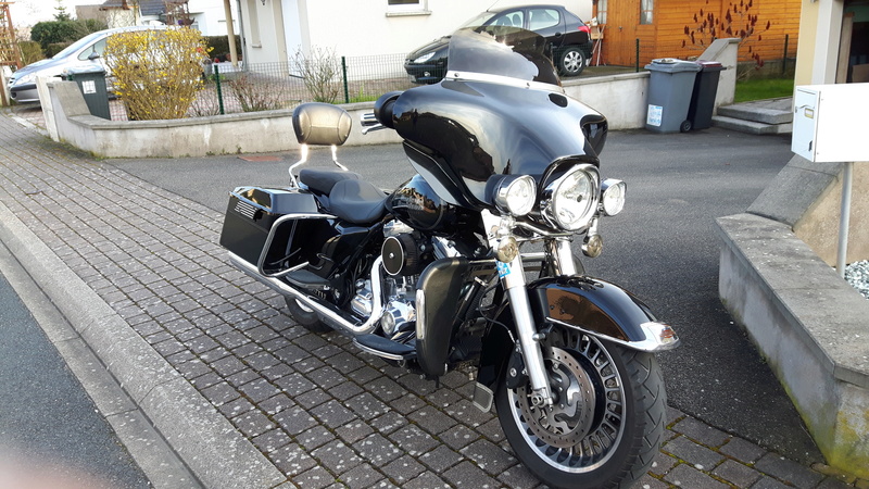

Sur mon electra standard, j'ai hésité entre le klock werks et le Memphise shades. J'ai pris le deuxième en raison du prix.
J'ai remplacé ma bulle d'origine par un modèle fumé en 6,5" (16,5cm) et j'en suis super heureux. Je regarde par dessus et je suis super bien protégé sans me couper totalement de l'air. Pour info je mesure 1,85m.
Le touring et les pare brises 20160810
Le touring et les pare brises 20160310
