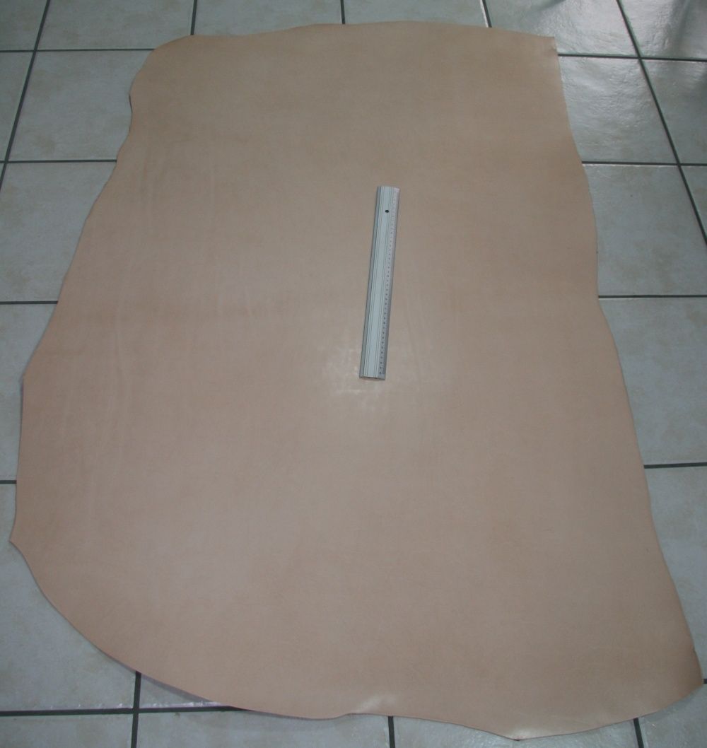

en premier lieu, il faut savoir sur quoi on travaille; en ce qui nous concerne, il nous faut du cuir de vache ( plus précisément collet de vache végétal ).
voici une vidéo sur le tannage du cuir :
le cuir se présente en plaque d'environ 1 m2 de 2.5 à 4 mm d'épaisseur.

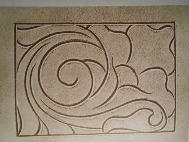

l'étape suivante : repoussage des traits de coupe pour faire " apparaitre" le dessin.
il faut vous munir d'un marbre ( un carreau de marbre pour le carrelage de 2 cm d'épaisseur minimum par ex.), il faut impérativement un plan très dur et bien plan pour que ça ne fasse pas un effet ressort à chaque coup de maillet.
les outils utilisés : de différentes tailles pour ne pas faire un un travail à la pelle carrée.
la référence de ces outils sont le B197 (moyen) et le B935 (petit). mais il y a une vingtaine de modèle ! ces 2 la suffisent amplement.
vidéo 2
toujours mouiller le cuir dès qu'il rattrape sa couleur naturelle sèche mais pas trop, ce n'est pas une éponge!
il ne faut pas taper trop fort, il faut que le "sillon" soit régulier ni trop profond ; disons environ 1 mm de profondeur.
fin de cette étape, jusqu'à la, ça va aussi

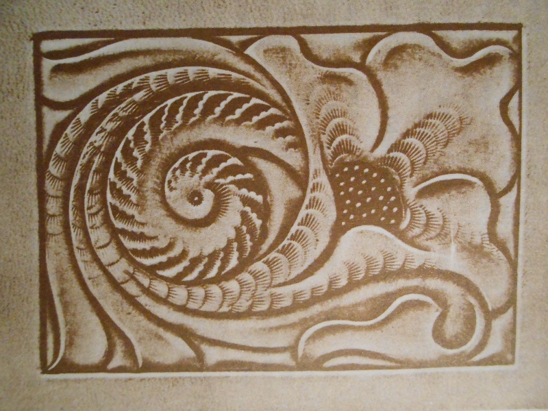

étape 4 :
la, il faut donner un effet de relief, de profondeur.
les outils : en forme de gouttes d'eau et de différentes tailles, il y a 25 modèles. pour notre dessin c'est le P206.
le but est de donner du relief en "martelant" l'intérieur d'un motif, ici les pétales et les tiges.
comme l'outil précédent, on utile l'outil droit ou incliné suivant la largeur qu'on dispose et la profondeur qu'on veut lui donner
ne pas oublier d'humidifier le cuir de temps en temps.
pour notre dessin, voici ce que ça donne :
fin de l'étape 4

étape 5 :
cela consiste a mettre des "nervures ou veines" sur les feuilles à intervalle régulier.
outil : 23 modèles, pour nous : le V407
comme les autres, il faut incliner l'outil pour obtenir l'effet désiré.
IL faut aussi un outil qui s'appelle "semoir" pour faire les graines de la fleur, le S705 ( 24 modëles) voir ci-dessous. la, on tape droit pas trop fort pour ne pas passer à travers !
notre dessin :
a suivre....
