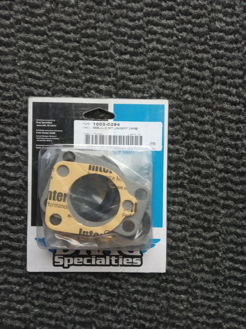

pour le carbu tu trouves les pieces de refection partout, meme sur le catalogue guenuine parts de HD car le linkert a equipé les moteurs jusque dans le milieu des années 60'
je viens de faire des tofs du flotteur  d'un linkert  M 51, M88, c'est la meme taille
tu as des sites comme ceux-ci
https://www.flat-bastards.com/fr/9-alimentation-essence
https://www.jwboon.com/index2.php?content=https%3A//www.jwboon.com/dbhtml/catalog/Fits_WL%2520WLA%2520WLC/Bool_OR
https://www.45restoration.com/Departments/WLA-Military/WLA-Parts.aspx
http://www.45store.de/
https://www.bikers-store.fr/harley-davidson,1.html
https://www.wwag.com/cgi-bin/WebObjects/WebSite
afin y a du choix
Et si tu tape directement les refs de mon kit tu trouveras aussi facile
le site de flat bastards est pas mal car en France le port est moins elevé
voici un exp de pochette de renovation complette avec toutes les pieces mais tu trouve aussi au detail les pieces dont tu as besoin à sauf que dans cette marque il n'y a pas l'agrafe qui se fixe sur le floteur et qui sert de maintien sur l'axe de cuve  + qui se connecte avec le pointeau. en pricipe on recupere cette piece sur l'ancien flotteur, puisque c'est vissé au flotteur !

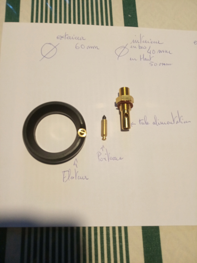

ancetre 1200 jd annee 20 Img_2320
une  partie des dimensions du floteur
ancetre 1200 jd annee 20 Img_2318
2 ème partie des dimensions du flotteur, ce dernier est taillé en biseau sur sa partie haute j'ai donc indiqué le diametre interieur  bas et haut !
et sur cette photo je t'ai mis le pointeau avec son tube
ancetre 1200 jd annee 20 Img_2319
