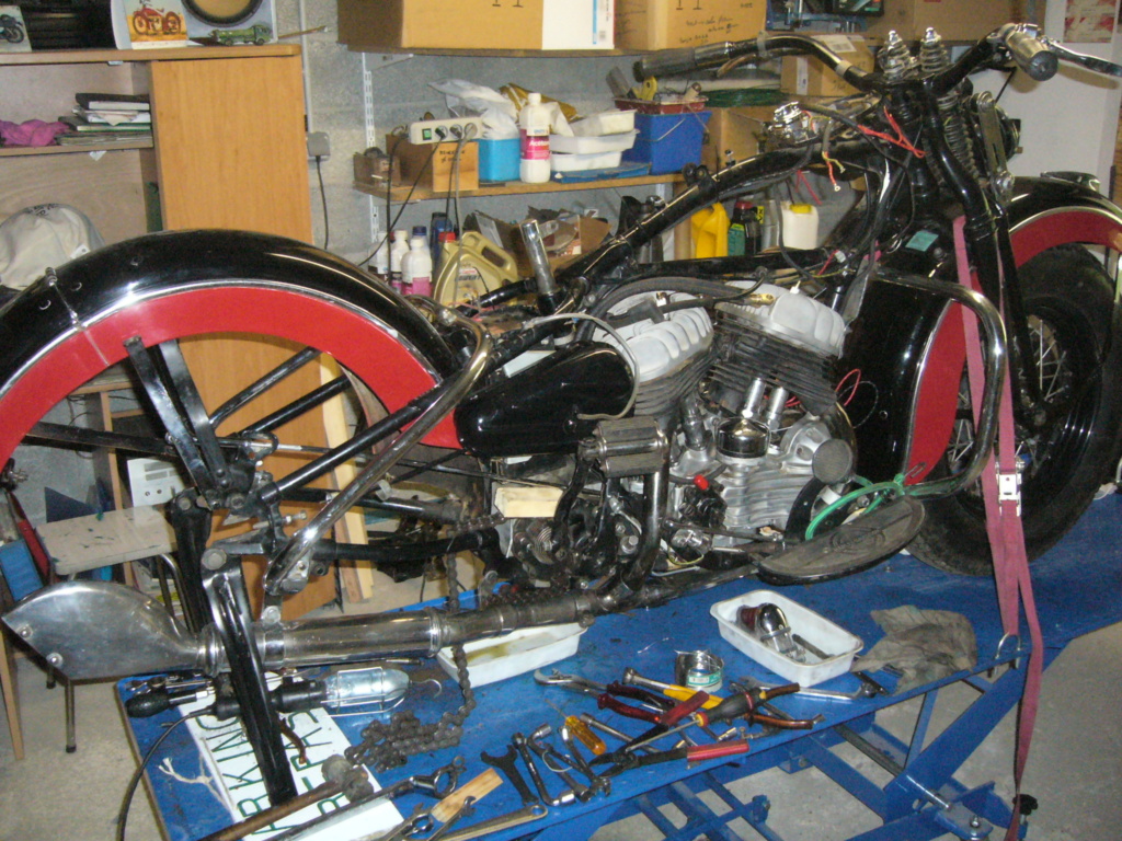

Voilà la dernière sur la table ,c'est celle de Serge 13 ,certains la reconnaitrons !
changement complet du faisceau électrique qui en avait bien besoin ,ainsi que le contacteur qui n'était pas le bon ,il avait 6 bornes au lieu de 5 sur les WL .
une photo sans roue AR car il m'a fallu passer les 2 fils électrique des feux et stop dans la goulotte le long du GB ,et cette fichu goulotte ne plaquait pas complètement contre le GB ,et les fils sortaient un peu n'importe ou ,d'ou l'enlèvement de la roue !
aprés une bonne journée à galérer pour faire passer ces 2 fichus fils tout est rentré dans l'ordre grace à une aiguille de fil inox qui m'a aidé à tirer les fils !
remontage de la roue AR ,demain on attaque le faisceau dans le guidon ,je sens que ça pas être triste ,là il y en a 4 !
mais avant il me faut déssouder les fils des inter. pour ressouder les fils neufs une WL de Provence  P1090035
une WL de Provence  P1090034

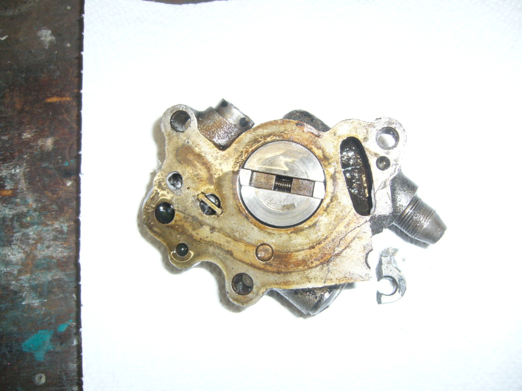

mauvaise surprise au démontage de la pompe à huile !
démontage car toute l'huile du réservoir est descendue dans le bas moteur !
la pompe avait été montée avec du silicone sur toute la surface intérieure +le joint ! ,et quand je l'ai sortie du moteur et bé.......le petit morceau est tombé tout seul ! une WL de Provence  P1090039
et en plus il y a une belle fissure à côté ! et en prime on peut observer ici ou là des bouts de silicone ! pas très bon pour les billes et leur étanchéité !

Message par sporty81 Mer 25 Mai 2022 - 17:43
toi aussi tu es en rasso ce weekend, super !
Pour la pompe, Serge va devoir encore attendre avant de pouvoir recuperer sa belle !
on dirait que c'est la semaine avec cette pompe !
pour le joint c'est facile d'en faire un, et ça evite les desagréménets du silicone !

Encore un soucis de pompe... quelle idée de monter ça au silicone, comme dit sporty, c'est pas le plus dur que de faire un joint plutôt que de prendre le risque d'avoir du silicone dans le circuit d'huile et de tout boucher...
