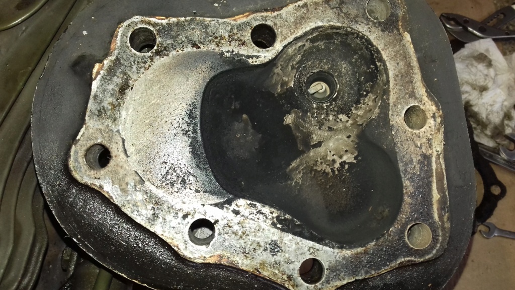

"la bougie" ,à voir tes culasses avant nettoyage il me semble que tu es un peu pauvre au niveau mélange air/essence ,rien de grave ,mais ton carbu mériterait un poil de richesse en plus ! d'ou la couleur blanche .

tu a raison trop pauvre ,         ce qui m'intrigue c'est toute la calamine ?????
par contre les pistons HS  je vais mettre des neuf ..

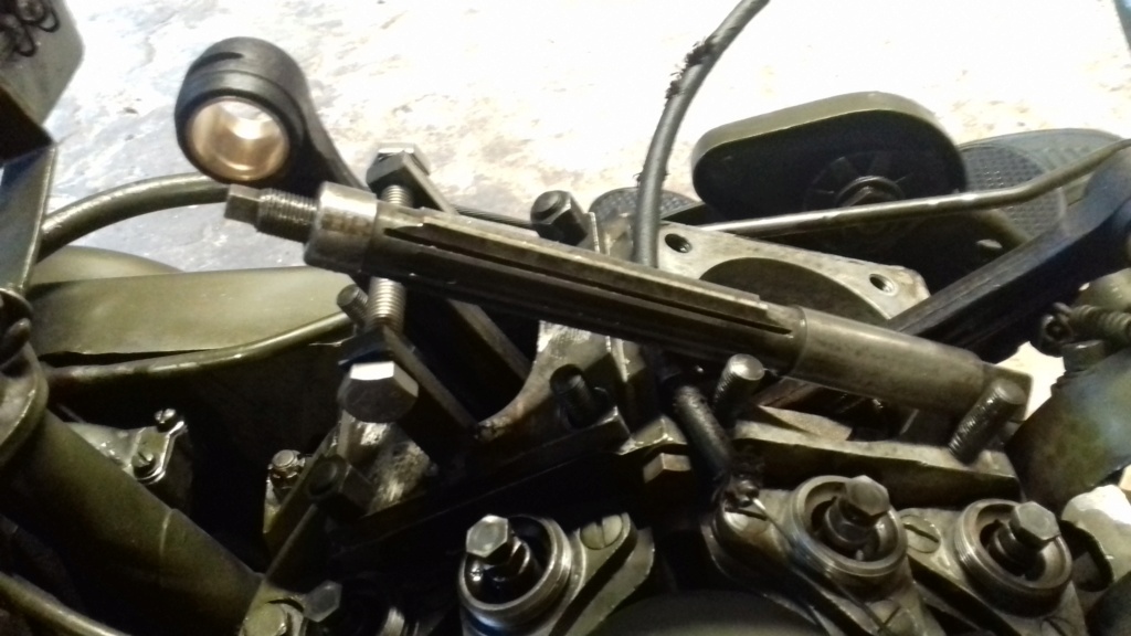

mais mon cliquetis doit venir des bagues beaucoup de jeu alors j'ai changé ....
j'enleve le haut  !!! 20220114
maintenant l'axe de piston ne rentre plus ......

normal, il faut les ajuster avec un alésoir pour faire rentrer l'axe !
et tes cylindres quelle gueule ils ont ? Parce que vu les pistons ,les cylindres ont dû morfler !!
la calamine peut être dûe à de l'huile qui passe par les guides
gros chantier en perspective !

je parle d'ajuster la bague bronze hein ! pas le piston .

oui c'est bon ,  c'etait les bagues de pied de bielle      la confirmation a la mise en marche ..........

oui ,étonnant !!!!! et pour les bagues de pied de bielle tu t'es débrouillé ?

pour les bagues : oui j'ai fait avec un alesoir expansible mais j'ajusterait avec un honoir a pierre les nouveau axes livré avec les pistons neuf
