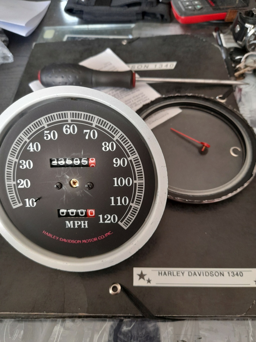

Message par bull64 Sam 2 Oct 2021 - 16:18
voila ma question est simple
si je change mon compteur en miles avec un en km/h les petits rouleaux m'indiqueront les km parcouru ou ca restera en miles?
ou il faut aussi changer le truc a la roue?
j'ai a l'origine un compteur en miles mais je me suis fait un fond en km/h mais les rouleaux m'indiquent toujours en miles et je ne sais toujours pas combien de km je fais ou alors me faut calculer a chaque fois
merci de vos reponses compteur de miles a km/h 376559901

Message par bull64 Lun 4 Oct 2021 - 9:45

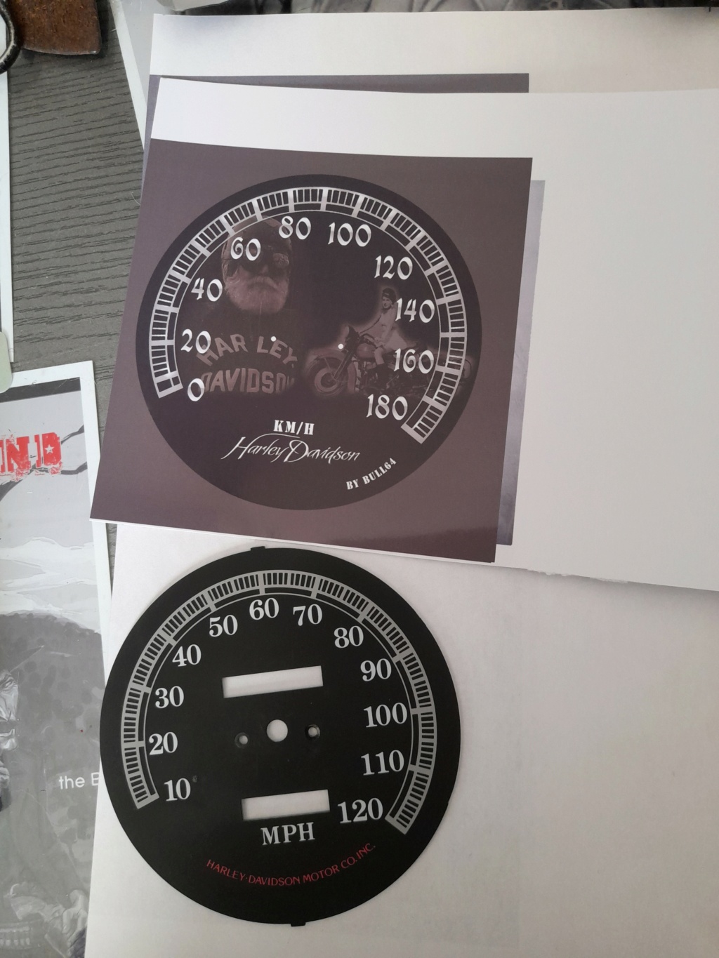

c'est pas le compteur en km/h qui me gene, je l'ai puisque je me suis fait un fond de compteur en km (j'ai me =me créé un tuto sur ca ici Very Happy)
c'est juste savoir si en changeant de compteur mes ROULEAUX deviendront en km ou s il faut aussi changer l'escargot a la roue
j'ai un softail heritage de 90
mon compteur pour ceux qui l'ont pas vu
av
compteur de miles a km/h 20210319
compteur de miles a km/h 20210320
apres
compteur de miles a km/h 20210321

Message par Sweedblue Lun 4 Oct 2021 - 16:30
Sur ton 1340 le tachymètre  est mécanique.
Tu peu adapter un masque en km/h pour l’indicateur de vitesse mais le totalisateur restera en miles.
Je doute que l’on puisse bidouiller une adaptation. La solution serait de mettre un autre compteur ou de t’entraîner à diviser les valeurs par 1,6…
Tu peux aussi monter un compteur digital en parallèle : demande à Google.
