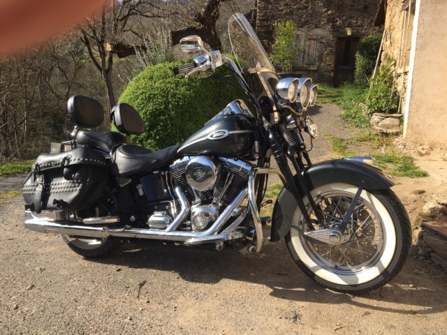

merci a tous de vos remarques
j'ai vérifiée la tension de courroie...ok
la tension de la chaine primaire... pas ok du tout alors j'ai remis un tendeur auto de chez HD que j'avais en stock
mon FP3 m'a mis un message d'erreur ...injecteur avant pas fonctionnel...j'ai vidange le reservoir et demain je mets du 98 propre...mon dernier plein a été fait dans le village à coté et je pense qu'ils vendent beaucoup plus de diesel que de 98
demain je verifie la roue avant et la fourche
a+ et comme je la trouve belle...je vous en fait profiter
