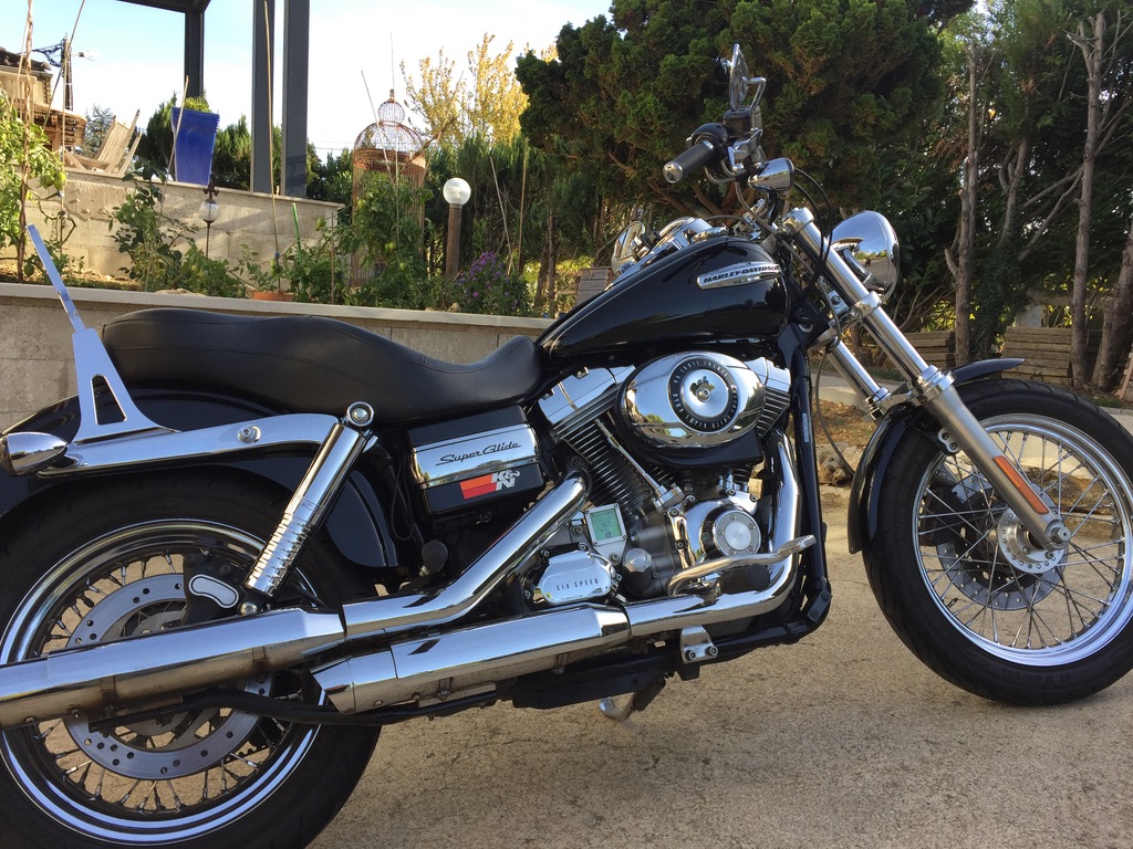

Je viens de poser les bandes sans démontage des collecteurs pourvoir.
Je vais faire une photo.
Perso je déteste pas le petit côté Bad boys que ça donne à l'ensemble.
Pour le moment je termine

Alors je n'ai pas encore les colliers de serrage
Perso j'aime bien ce côté sauvage, mon inspiration vient des vieilles photos des année 40/50 les chromes n'étaient pas toujours rutilants.
Dans Old School je recherche "le vieux", retrouver le côté "fuck la société" des jeunes de retour des conflits.
La moto pour être, pour vivre, pour revivre .
Voila la démarche de ma personnalisation et je trouve que les bandes sont un bon début, imaginé l'ensemble avec une carrosserie rouillée et vernis mat, les chromes ternis et une mono selle à ressorts.
Détails de me poignée avec rétro sous le guidon pour dégager la vue "on voit encore mieux comme ça"
Qui est pour qui est contre, Messieurs à vos bulletins.

Pour un bon stage je pense que la ligne complète serait le mieux. J'aime bien les 2en1. Mais si je laisse le collecteur d'origine avec des silencieux compatibles stage 1 est ce que je suis vraiment en stage 1 vu qu'il y a la valve et le cata ?!
La valve y a moyen de la laisser ouverte mais le cata ?
Après mes silencieux sont vides.
Bonjour Bruno
Pour ta carte FP3 ,y a pas de soucis ,tu choisis filtre haut débit et échappement stock ,pour l'instant
Rassures toi , il n'y a pas de cata sur ton modèle
Après , quand tu auras remplacé ,soit les silencieux ,ou la ligne complète (Supertrap par exemple)
Tu pourras en choisir une autre de config, mais faire plusieurs séances d'autotune sera mieux
Il te faudra installer un leurre sur la prise du moteur de valve ,après l'avoir démontée(tu vas gagner 500grs
Moi j'avais installé des silencieux MCJ avec chicanes amovibles ,et j'avais biseauté les embouts de sortie
Le look était plus beau et le son parfait
