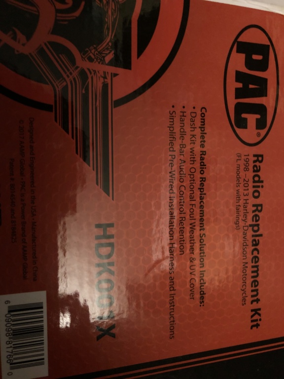

Hello,
Je me suis lancé dans l’installation d’un autoradio (enfin moto radio) + enceintes sur mon electra glide.
J’ai acheté un kit PAC que je viens de tester avec mon autoradio pioneer et première bonne nouvelle : les commandes au guidon fonctionnent parfaitement Aide installation radio/enceintes sur electra glide 1f60d Aide installation radio/enceintes sur electra glide 1f60d
J’ai acheté des enceintes au format 5,25 pouces, premier constat: il y a sur les caches enceintes d’origine 2 des 4 trous qui ont une « bosse », les deux autres ne les ont pas. Ce qui fait que mon enceinte n’est pas plaquée (pas facile à expliquer mais j’ai pris une photo).
Deuxième constat, l’épaisseur rajoutée par l’enceinte fait que les vis sont trop courtes... j’ai peur que les vis soient dans un format spécial...
Quelqu un à déjà fait cette opération et pourrai l’aiguilleur ?
D’avance merci !
