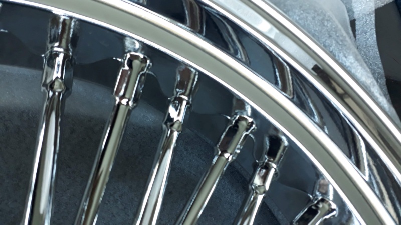

Message par Olive1340 Mar 3 Jan 2023 - 7:12
Tarazon ou Motea les rayons sont beaucoup plus gros et la finition est vraiment brut de fonderie.
En plus ça se voit sur leurs photos.
J'en ai montés, j'ai pas eu de problème 🤞
16" arrière 16" avant changement pour une 21 x 2.5 av trop maigre pour le garde boue j'ai revendue.
Et la 21x3.5 j'ai roulé environ 1000 bornes avec chaque jantes sauf la 21 x2.5 j'ai pas roulé avec.
Et puis le rappel de garantie, tu chis dans ton froc quand même.
Je doit encore avoir le texte un peut flippant.
J'espère que ça va t'aider.

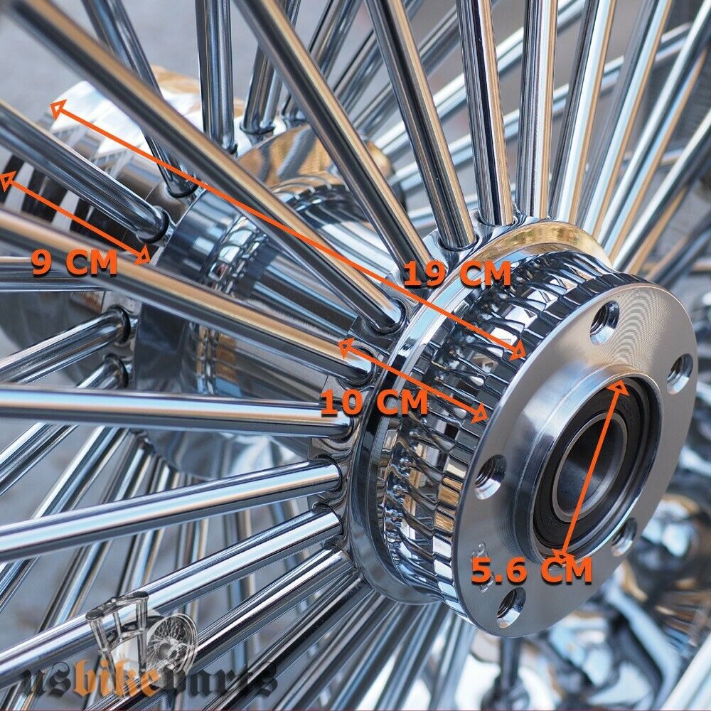

Chez "US bike parts", (ou tu les as prises) ce sont des Ultima,, ils ne m'ont proposé QUE des largeurs moyeux de 19 et pas de 16,6cm, comme sur ta photo !
Tu as pris quelle largeur en AR 16 x 5 je suppose?  'peut-être que pour mes 16 x 5.5 ca n'existe pas....
Jantes gros rayons - Page 2 Jante_10
Jantes gros rayons - Page 2 Empty Re: Jantes gros rayons
Message par JackBel Mar 3 Jan 2023 - 12:41
Y a une couille dans le potage sur le dessin, non ?
S'il y a 9 et 10 cms entre les rayons et l'extérieur et 19 en tout ... combien y a t il entre les 2 rangées de rayons ? scratch
Message par Olive1340 Mar 3 Jan 2023 - 16:09
Tu as raison Jackbel, le dessin est à chier!!
C'est le dessin du fournisseur encore un génie.
Ça ne peut pas être 10cm ni 9cm.
De plus impossible de reprendre les cotes la moto n'est plus de ce monde.
Pour répondre à ta question c'était des 3.5" av et arrière.

JackBel a écrit:Y a une couille dans le potage sur le dessin, non ?
bien vu Jack, j'avais meme pas fait le rapprochement c'est le 19 cm, qui m'a perturbé l'esprit
Jantes gros rayons - Page 2 3883856019
