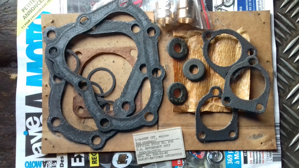

Message par la bougie 89 Mer 25 Nov 2020 - 16:55
bonjour a tous ,
en attendant des jours meillieurs j'ai commandé la pochette de joint du vrai nos en plus et les
bagues de pied de bielles . je pense que mon bruit viens de la . de toute façon c'est pas perdu ..
ma question : comme pour l'instant je n'ai rien démonté je ne vois pas trop ou vont les 3 rondelles métalique et les 3 joint qui sont a droite sur la photo .
mitch , wesson et les connaisseurs vont m'éclairer !!!!
bruit moteur sur WLC 20201110
merci d'avance ......

Message par Mitch81HDWL Mer 25 Nov 2020 - 17:18
Bon ,ça y est ,tu te lances !
les 3 rondelles vont sur les vis de fixation de la culasse ,que viennent elles faire là ? mystère ! (7 +1 par culasse )
les 3 joints de droite sont des joints de carbu/pipe d'admission ,il n'en faut que 2 ! ils sont corrects .
tes joints de culasse sont OK , par contre tes 2 joints d'embase cylindre POUBELLE ! (voir un de mes post ) mais c'est un avis tout personnel!
sous les joints de culasse tu as les 4 petits qui vont sur les couvercles de soupapes contre le cylindre et les 4 autres plus grands ,à la base des couvercles à l'endroit ou ils se vissent .

Message par la bougie 89 Mer 25 Nov 2020 - 17:55
ha merci ,,    les rondelles etait bien emballées dans leur papier ainsi que la pochette bien agraffée
pour les joint d'embase je les ferait , j'ai du papier spécial a joint de plusieurs épaisseur .
