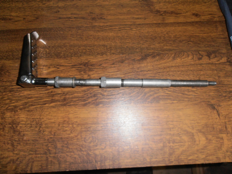

voici ce qui c'est passé : en manoeuvrant la wlc mon repose pied passager gauche a heurte un muret, et clac, l'axe a cassé net au niveau du filetage.
deux pb. ce dernier maintien la plate forme avant, et la carter de chaine primaire.
je me suis depanné vite fait pour partir au rasso Auvergnat, mais de retour, j'ai essayé de me depanner.
1 er essai en soudant un boulon sur l'extremité de l'axe. Mais ça n'a pas tenu
2 essai en fixant une tige filetée dans l'axe, percé, puis taraudé. tous ça au pas US 3/8  24
ensuite de la loctite forte afin de bloquer la tige filetée
là ça tient correctement.
j'ai en commande un axe neuf au cas où !
sur cet axe ce monte la pedale de la sirene, donc le deport est important et sollicite pas mal l'axe
voici les photo de l'axe reparé

info, pour l'écrou de fixation, il faut soit une douille longue ou clef à pipe débouchée de 13/16. Moi j'avais que la clef à pipe !

Message par Wesson Sam 26 Sep 2020 - 8:46
Il vaut mieux mettre l'axe neuf quand tu l'auras reçu Very Happy

Bien pensé sur cette réparation pas évidente .... maintenant effectivement si tu en reçois une neuve, pas de question à se poser je pense

snatch88 a écrit:Bien pensé sur cette réparation pas évidente .... maintenant effectivement si tu en reçois une neuve, pas de question à se poser je pense
+1 axe repose pieds arriere WLC et plus 1247499979
axe repose pieds arriere WLC et plus Empty Re: axe repose pieds arriere WLC et plus
Message par DOMSHOVEL Mar 29 Sep 2020 - 8:42
effectivement, pas beaucoup de solutions pour réparer, du moment que ça tient....

c’est une bonne solution et a mon avis ça ne recassera plus , du moins ici

Pour info Boon n'a pas l'axe arriere, il n'a que l'avant. Donc j'ai commandé aux USA, mais ça devrait etre plus long pour la livraison !

Des nouvelles, axe reçu et changé, il faut une heure pour réaliser la depose et la pose.
Mon axe reparé et mis de coté car ma réparation est suffisamment resistante, on l'a essayé avec mon épouse, et rien n'a bougé, apres depose ,cet axe peu ou pourra servir de depannage sans pb !
