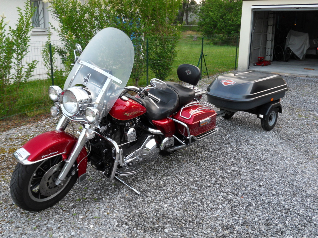

La remorque mono roue a tendance à t'embarquer en virage...
J'ai depuis quelques années une remorque comme Yoppo64 et je peux te dire que c'est tout bon.
C'est réalisable à moindre coût et, à part le fait qu'il faille anticiper les freinages lorsque qu'elle est chargée,
elle se fait oublier.
Avant nous partions sacoches ras la gueule et sac de sissy à toc...
Le RK n'étant pas léger je me suis fait peur une ou deux fois dans les embouteillages...
Depuis 80% de la charge se trouve dans la remorque  et ça change la vie côté maniabilité et sécurité  drunken
J'ai fait pas mal de bornes avec et c'est pas fini. Je n'ai jamais eu de souci avec la maréchaussée ni en France ni ailleurs.
A l'époque je m'étais rapproché de mon assureur (AXA Club 14) qui m'avait dit qu'en cas de pépin je serai couvert.
Il ne m'est rien arrivé, je ne peux pas confirmer Very Happy
Attelage Kuryakin simple à monter et qui s’intègre bien au châssis.
Ci joint un lien (sur ma carte grise la case F3 est vide mais on s'en fout on est des rebelles !)

Message par Paskal Mar 17 Sep 2019 - 13:33
Génial ton attelage .....
Tu as raccourci le chassis de la remorque ?
c'est quoi à la base ? une ERKA ?
Pourrait tu envoyer quelques photos supplémentaires .
merci pour tes réponses .

Message par Sport40 Mar 17 Sep 2019 - 13:52
C'est une Erka.
Le timon est d'origine par contre il a fallu raccourcir la voie par une découpe, un manchonnage puis soudure.
Pour les photos je vais chercher ce que j'ai Wink

Message par Paskal Mer 18 Sep 2019 - 11:32
Merci pour ta réponse ......Concernant la poignée de verrouillage de l'attelage ,tu l'as prise dans un magasin spécialisé ou dans une boutique genre norauto /feu vert ?
Et dernière question ,pour l'instant .....lol , pour le faisceau ,tu l'as pris en after market ou c'est un truc maison ......
Merci à toi .

Message par Sport40 Mer 18 Sep 2019 - 13:20
La poignée est celle de la remorque et le faisceau est fait maison.
Pour les photos je t'en donne bientôt mais en ce moment j'ai des ouvriers qui qui me bloque le garage...

Message par Paskal Mer 18 Sep 2019 - 15:19
Sport40 a écrit:La poignée est celle de la remorque et le faisceau est fait maison.
merci à toi ......Comment se fait la rotation entre la boule de l'attelage et la poignée de la remorque ......tu as assez de débattement ou de rotation ......ta moto prend de l'angle et pas ta remorque ......???????

Message par Sport40 Mer 18 Sep 2019 - 16:01
La moto prend de l'angle en virage et la remorque reste stable sur ses 2 roues (heureusement).
Cela est permis car la "boule" de la moto pivote dans l'attache de la remorque comme la tête du fémur dans le col du fémur Wink
J'ai fait la Corse avec et là bas il y a des virages et pas mal.
Aucun souci sur l'angle et la remorque se fait oublier Very Happy

Message par Sport40 Jeu 19 Sep 2019 - 10:46
Comme promis, quelques photos Very Happy
Attelage et remorque - Page 2 Img_2412
Attelage et remorque - Page 2 Img_2410
Attelage et remorque - Page 2 Img_2411
Attelage et remorque - Page 2 Img_2414
Attelage et remorque - Page 2 Img_2413

Message par Esquirol Jeu 19 Sep 2019 - 11:29
Tu pourrais aussi nous faire des photos côté moto: attelage et prise électrique. Merci.

Message par Sport40 Jeu 19 Sep 2019 - 11:44
J'ai mieux que ça, à l'époque j'avais fait un tuto Wink
https://we.tl/t-1NW2LnW4F1
