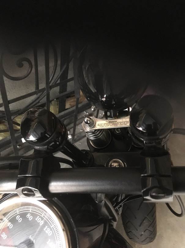

Afin de ne pas me faire berner et d’entendre x sons de cloches, j'ai un softail springer de 2000 sur lequel mon guidon est monté sur des dog bones haut.
Cependant , je n'aime pas la position car le proprio précédent était plus grand que moi, du coup, j'ai du mal avec l'embrayage que je dois aller chercher loin, et je fatigue sur 120 kms.
J'aimerais donc changer de guidon , jusque là pas de problème à mes yeux mais lors des recherches je crois comprendre que je dois :
A /soit modifier le " té" supérieur pour adapter des risers afin d'avoir la possibilité d' installer le guidon que je désire
B/ soit mettre des risers hauts et acheter un guidon spécifique springer?
est ce bien cela et ai je raison?
Qui pourrait me répondre et me donner une idée du prix ( je veux tout noir suis feignante coté nettoyage) pour une telle opération ( je pense qu' un guidon moitié "hapehanger " devrait aller, sachant qu' il risque de falloir aussi les câbles embrayage + accélérateur
Par avance ,Merci à vous

Tout d'abord merci des réponses, alors Oui il existe un écartement différent pour les guidons sur montage origine Springer, actuellement j'ai environ 12 cm d'axe à axe riser, la fixation grip sur le guidon des autres modèles n'est pas au même endroit.
Je changerais bien sur les câbles si besoin, voici mon montage actuel pas évident à photographier ds le garage
Besoin de compréhension ou d'aides Img_1310
Besoin de compréhension ou d'aides Img_1311

L'entraxe est peut-être particulier, mais les risers peuvent être remplacés par des risers plus "communs" sans problème.
Etant donnée la hauteur importante des risers actuels, le remplacement de ceux-ci sans changer le guidon devrait pouvoir réduire suffisamment la hauteur, non ?

BFB a raison, il suffit de changer la hauteur des risers et ainsi te rabaisser le guidon d'environ 10 cm en mettant des risers d'environ 50 mm de haut.

en +, si ce n'est pas asse, tu peut toujours changer la position de tes leviers (embrayage et du frein…) en les tournant avant ou arrière... (ce que j'ai fat chez notre 1340...)
