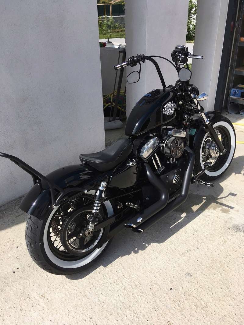

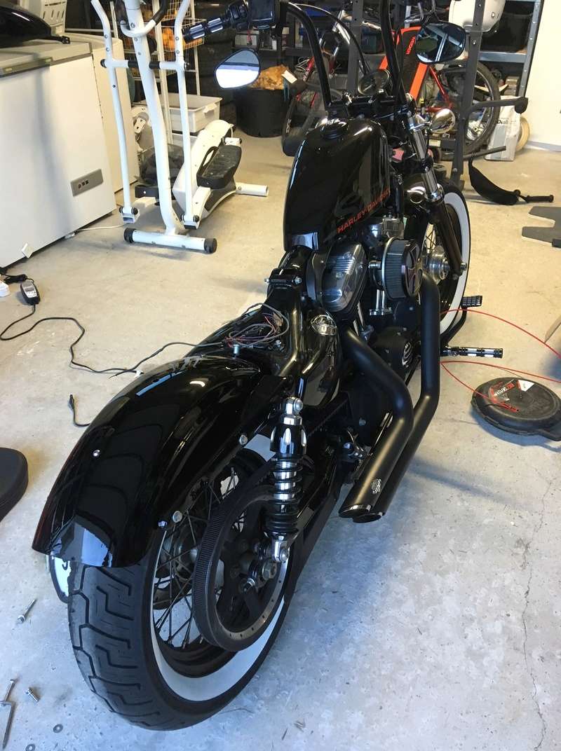

Salut les bikers! Bon aujourd'hui, réception d'un kit KN pour nettoyage de mon filtre à air.. à suivre, changement du câble accélérateur + retour (mon gris s'en est occupé parce que les dimensions étaient particulières...), car j'avais un mauvais retour..
J'ai remonté mon garde boue et mes sabres qui sortent de chez le peintre.
Forty eight de Willow - Page 4 Img_1210

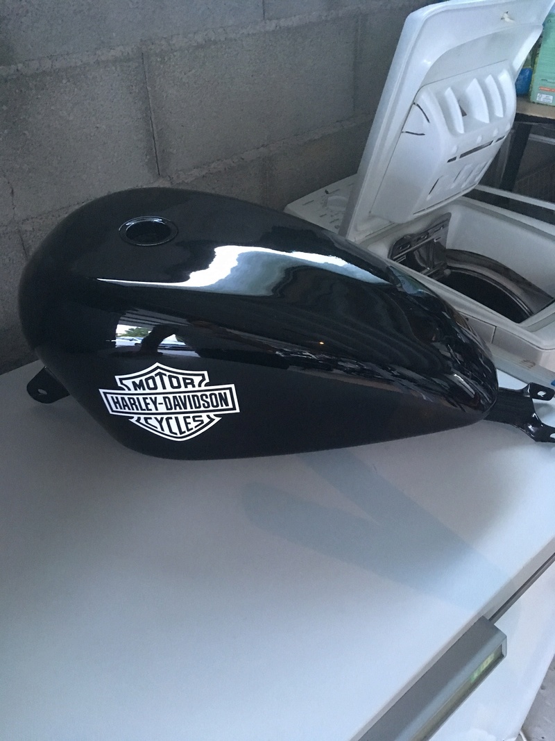

Mon peintre a également terminé le réservoir. de 12 litres Je vais attaquer le montage ce week end je pense.. Voilà le résultat:
Forty eight de Willow - Page 4 Img_1211
A très vite Cool

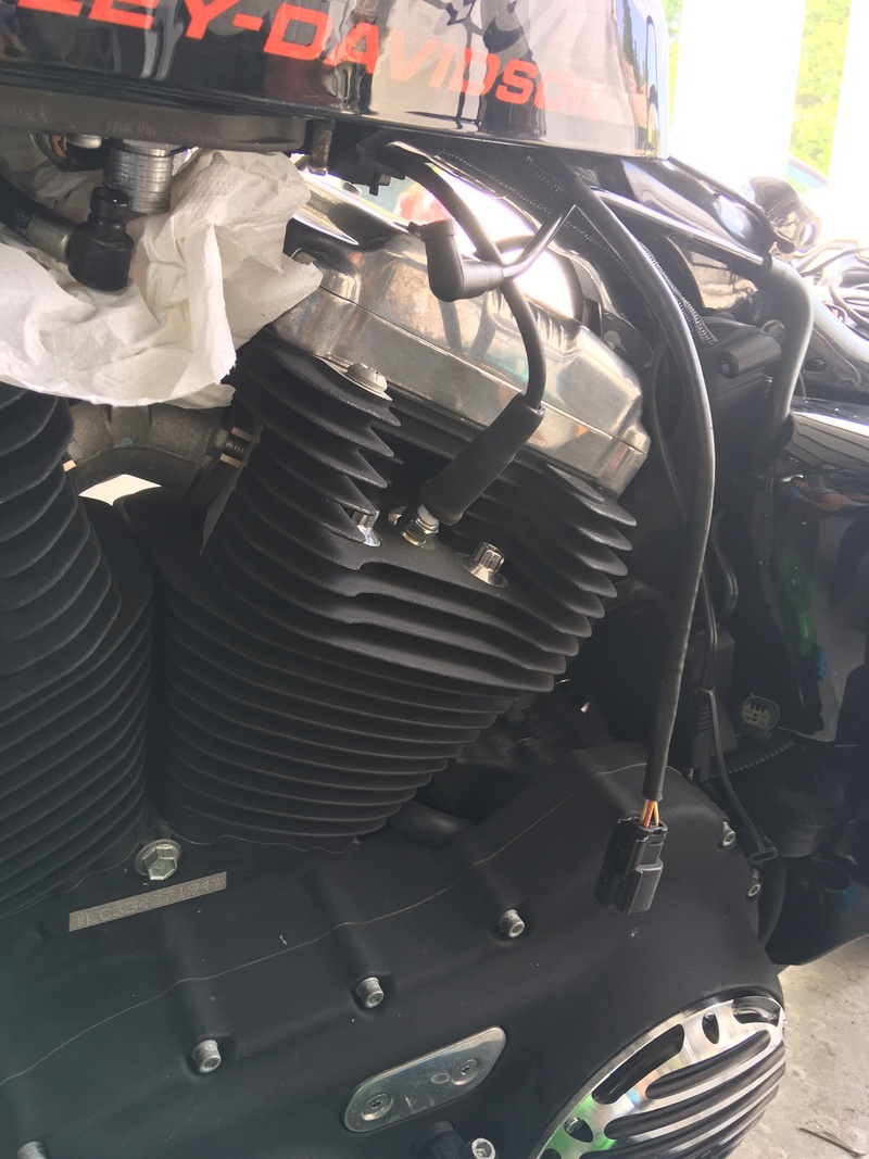

Ensuite j'ai attaqué le réservoir aujourd'hui, je vous mets le suivi complet pour ceux qui comme moi ne l'ont jamais fais (j'ai découvert au fur et à mesure, mais mon gris m'avait montré la procédure, c'est carrément simple à faire, sauf quelques ajustages..)
Alors, on commence par la vidange du réservoir. Une seringue, un téflon, on aspire... puis on met le téflon sur un point bas et ça se vide (la gravité aidant..)
Forty eight de Willow - Page 4 Img_1213
On démonte la selle pour pouvoir démonter par la suite le réservoir
Forty eight de Willow - Page 4 Img_1214

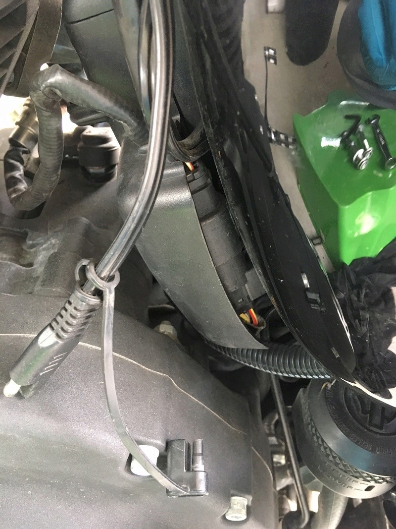

On déconnecte la pompe (il faut tirer comme sur les raccords de compresseur..) , puis on déconnecte le reniflard et la connectique de la pompe.
Forty eight de Willow - Page 4 Img_1215
Forty eight de Willow - Page 4 Img_1217
Forty eight de Willow - Page 4 Img_1216
On enlève le réservoir (une vis à l'avant et une sous la selle..)

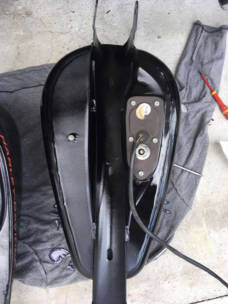

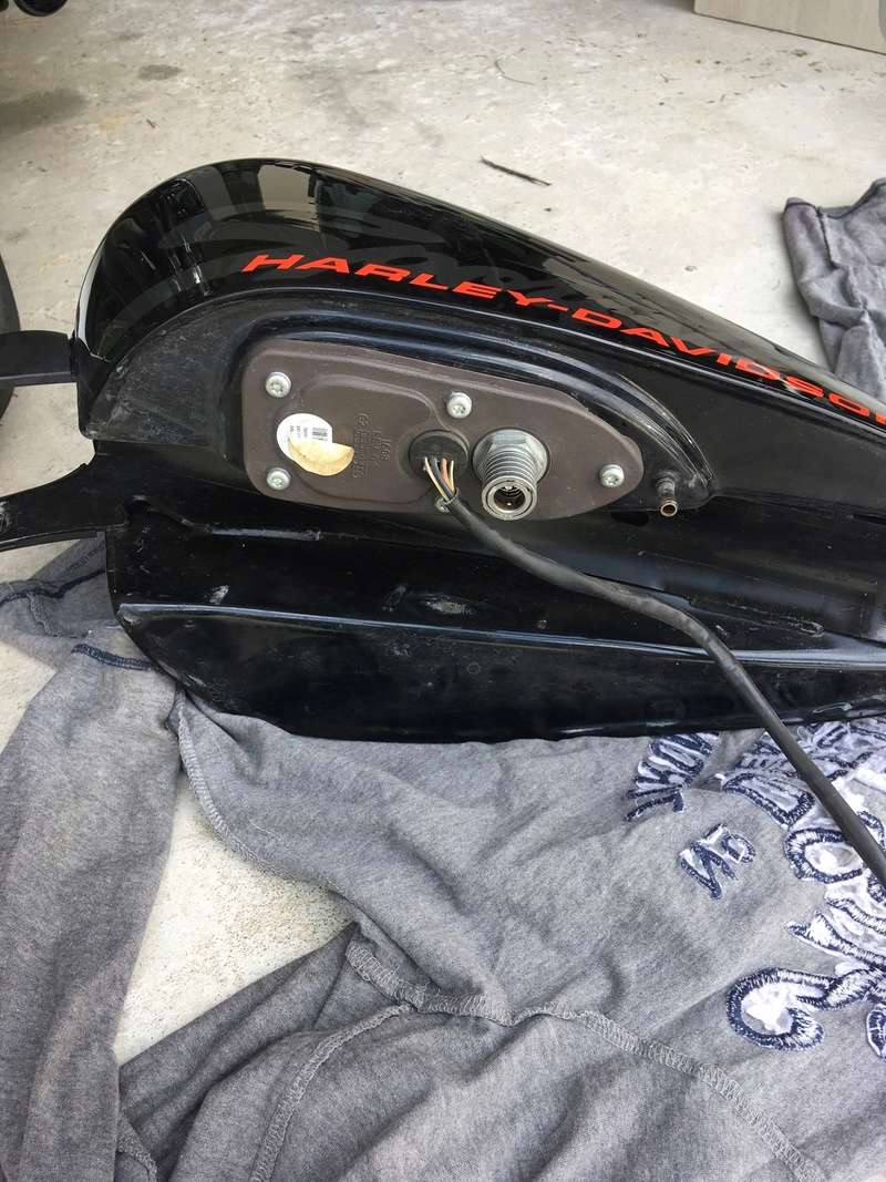

On retire les 5 vis qui tiennent la jauge.. bon le seul truc chiant c'est cette partie, il faut vraiment faire attention en sortant le bazar pour ne rien casser.. ça sort vraiment très très juste et comme certaines pièces sont en PVC... attention. J'avais acheter un joint mais il est plutôt rare qu'il faille le changer.. mais bon c'était au cas ou..
ON voit bien la différence entre les deux réservoirs..
Forty eight de Willow - Page 4 Img_1220
Forty eight de Willow - Page 4 Img_1221
Forty eight de Willow - Page 4 Img_1219
Forty eight de Willow - Page 4 Img_1222
Bon seule différence, c'est le trop plein .. sur le nouveau réservoir, il passe à gauche, j'ai juste du rallonger la durite..
