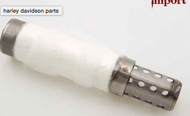

Message par Joebar Mar 20 Fév 2018 - 20:13
willow a écrit:
Echappements homologués ? Captur10
Moi j'ai mis ce genre de DB Killer dans mes vances et hines longshort
Et franchement c'est nettement mieux en bruit !
Fait venir mon fatboy de las Vegas avec DB Killer US ..... Bref une chicane avec des petits évents !!
Un bruit á casser les oreilles (tres aigu) même au ralenti et au ralenti 110db !
Avec ceux que tu as montré sans la laine autour le bruit á chuté à 101db en étant plus grave , donc bien mieux á l'oreille moins strident .
Avec la laine autour c'est passé á 98db et une sonorité encore un ton plus grave .
Donc ça fait bien son travail !
Moi j'ai laissé mes DB Killer sans la laine (qui tôt ou tard finiront par disparaître !!) je trouve que cela fait un beau bruit .... Mais Apres 1h30 de route et dans les cols (résonances ) ont ressent une gêne dans les oreilles (bourdonnement )!

Message par willow Mar 20 Fév 2018 - 21:04
Ah ça c'est une bonne nouvelle, j'attends la livraison on verra bien. En espérant que les chicanes d'origine sortent bien.
Je pense qu'il va falloir au mieux "quicher" la laine pour être le plus efficace possible. Après sans rire je crois que je vais investir dans des boules quies
