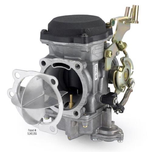

Mais j'ai rajouté un kit Boyesen power X-wing pour mon CV geek
Il y a une amélioration en accélération , le moteur prend mieux ses tours ... L'air étant mieux diriger et pas de turbulences au niveau du boisseau !
