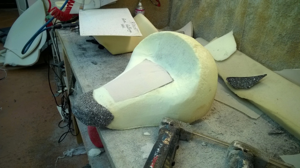

Un insert en mousse Haute Résilience BULTEX qu'il choisit en fonction du poids du pilote: donc découpe d'un cube au centre de la selle pour y insérer le fameux cube; l'explication : la 2ème couche après les amortos pour filtrer les remontées du revêtement routier dans le dos : efficacité redoutable !
OK, j'ai vu çà chez d'autres selliers depuis, mais d'après mes infos, il a été pionnier dans cette technique, et c'est le jour et la nuit comparé à la qualité d'une selle de grande production, même chez les "bonnes marques" (Mustang, Lepera etc...)

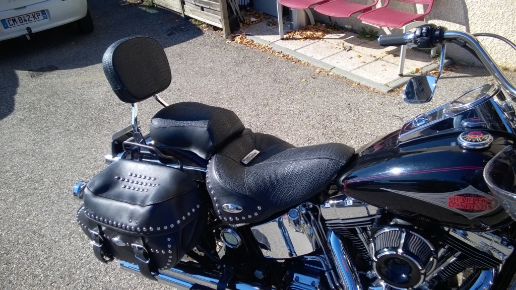

Résultat final :
Avant, on m'appelais "MALOKOCKSIS"... et en 2014, quand j'ai décidé de passer mon permis GC, j'ai réalisé que j'avais tombé 8.000 kils avec ce gros 125, dans la joie, l'allégresse, et le CONFORT !

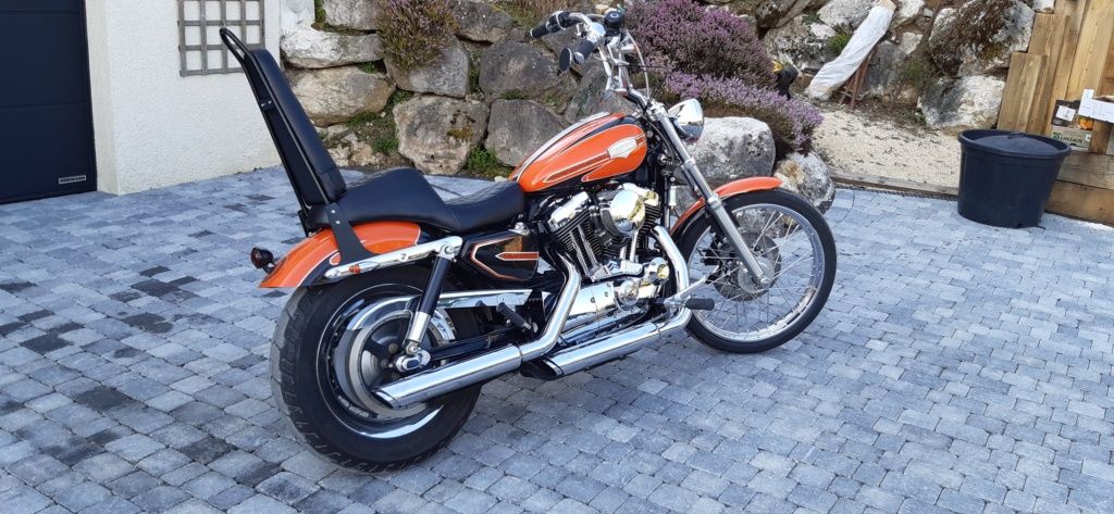

En 2017, j'ai craqué pour ma 2ème Harley, l'une des icônes de la marque, j'ai nommé : un SOFTAIL Heritage 2001 à carbu, donc avec le moteur 88ci.
Je tombe sur une occasion très propre : l'unique propriétaire l'avait à peine modifié depuis son achat chez HD Marseille (Massilia) : j'en était déjà à ma 3ème selle chez JM BRIANT, et là, je me suis dit qu'il fallait faire qlq chose parce qu'une fois encore, les selles d'origine... c'est vraiment pas çà !
Rdv pris chez Jean-Marie pour la matinée en semaine, j'arrive à la fraîche :
"Café" ? "Avec plaisir!"

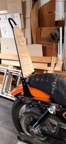

On discute, j'explique que je veux du Bôkroko sur l'ensemble : selle-pouf-dosseret de Sissy : un beau skaï noir, pas flashy, la Klâsse quoi : on fouille dans ses trésors et on trouve !
Et il faut m'affiner la selle pilote sous les cuisses pour améliorer l'appui des jambes au sol : je m'installe, Jean-Marie scrute, tourne, inspecte, mesure : "il faut creuser un peu plus la selle et je te mets un poil de maintien lombaire supplémentaire !"
"Bien Docteur !"
"Ah oui, Jean-Marc : tu peux me récupérer l'entourage de selle en cuir avec les clous pour le recoudre sur la nouvelle ?"
"- Tu déconnes ? tu as vu l'épaisseur de ce cuir ?"
" Et alors ?" dis-je "Mon grand-père qui était sellier faisait çà tous les jours !"
"Ok j'essaie, mais je ne garantis rien !"
A poil la selle et le pouf !
La journée ne faisait que commencer...

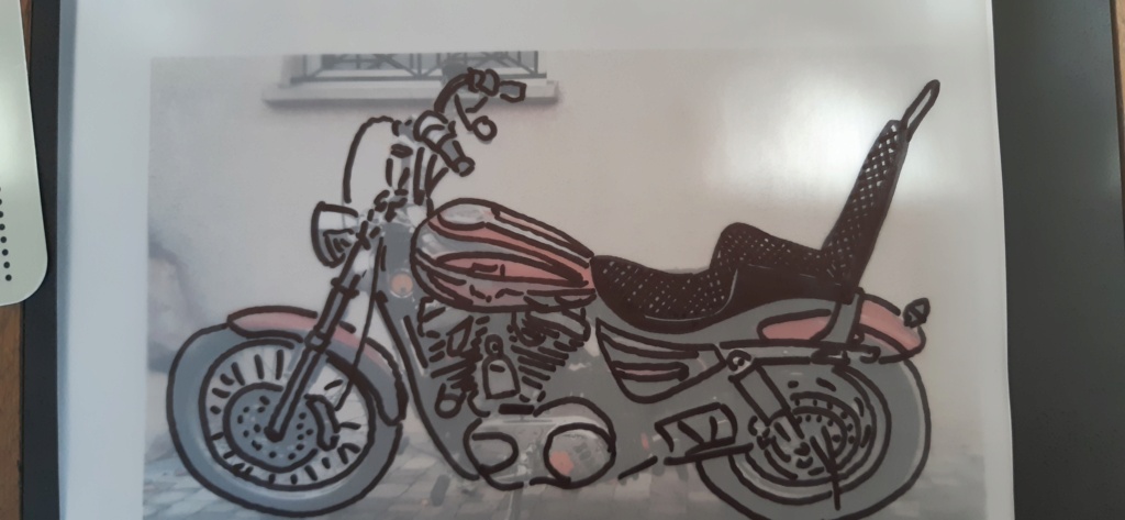

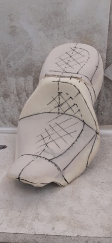

Première ébauche à main levée : ce mec, il a vraiment le coup d'oeil, impressionnant !

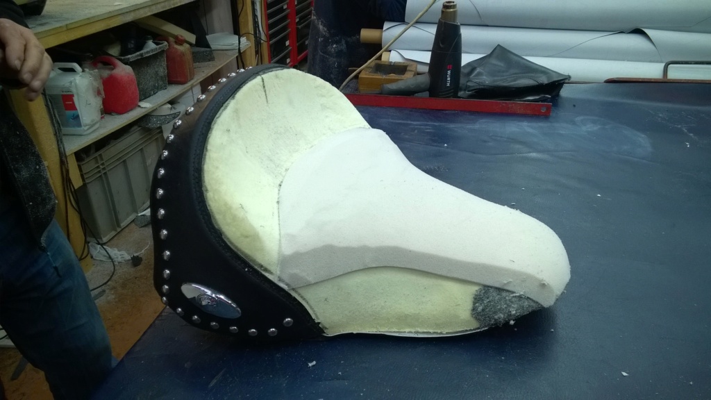

Sa fille ajuste le nez (de la selle) avec une qualité de mousse très dure pour qu'il garde sa forme sur le réservoir et ne se tasse pas à la longue quand la housse sera tendue; essai sur la moto :
Insertion du fameux cube en mousse haute résilience BULTEX :
Collage de la couche "confort" et ajustage avec la jupe arrière à clous :
Déjà Midi ! Pause déjeuner : on part avec Mme et Mr BRIANT se taper un petit resto à côté, puis MONSIEUR BRIANT dessine les gabarits sur la selle -
Et puis soudain : "Viens voir JC : j'ai une surprise pour toi ! J'ai refait une selle la semaine dernière pour une cliente et elle ne voulait pas que je remette le logo HD : alors je l'ai gardé en pensant à ta selle !" Trop fort le Jean-Marie !
et les donne à Mme BRIANT qui est à la coupe du skaï : "Dis voir : il faut bien centrer le dessin des écailles du dos pour que ça tombe pile sur l'axe central de la selle !"
Puis vient le moment tant attendu du houssage : pose d'un film qui va faire l'étanchéité de la mousse, et houssage au pistolet thermique:
Il est bientôt 16h : la selle est en chantier depuis 09h ce matin : montage final sur mon solex...
Rentré au garage, revue de détail : Jean-Marie m'a même réalisé un petit Tank Cover dans le même revêtement pour la touche finale.
Journée chargée en émotions - un travail soigné, souci du détail, la main n'a pas tremblé : BRIANT n'a pas usurpé sa réputation !

c'est vraiment du très beau travail, soigné et on sent la main de l'artisan et le coeur de l'artiste.
Et ton choix pour le croco est du plus bel effet, c'est extra de mixer le revêtement d'origine et le veinage de la peau du reptile.
Et tu as une info à nous apporter sur le prix ainsi que les coordonnées du sorcier.
J'ai la Lepera de mon street glide qui a mal supporté le dernier hiver très froid suivi d'un été très sec: elle s'est fissurée et ces fissures ne cessent de s'élargir. Je la ferai bien recouvrir par un matériau stylé

Pour répondre à JeanCamille :
La selle a été faite fin 2016, et j'avais dû payer 700€ pour l'ensemble : selle + pouf + dosseret Sissy. Maintenant, j'en aurais sûrement pour au moins 1.000€ pour la même prestation.
Cette photo donne une idée plus fidèle du "grain" du skaï; très structuré :
ça lui va comme un gant (de croco...) :
Pour les coordonnées :
https://sellerie-briant.com/
L'atelier est situé à Barby, juste à la sortie de Chambéry en filant vers Grenoble.
Il y a beaucoup de clients qui envoient leur selle par la poste, mais on y vient de toute la France, de Suisse, de Belgique... la 1ère fois que j'y ai mis les pieds, un gars arrivait de Paris à 9h du matin avec sa moto, il était parti à 4h, JM lui a fait sa selle dans la matinée, et il est reparti à moto après déjeuner ! Moi, j'ai la chance d'habiter à 15", donc je peux passer, réserver un créneau, et je reste la plupart du temps sur place pendant la fabrication.

On définit ensemble le choix du skaï, ni trop brillant, ni trop mat, avec un grain plutôt marqué : l'espacement entre les coutures : la couleur du fil de couture (gris argent) : la forme du "nez" de selle et son avancée sur le réservoir : rajout de zip au dosseret de sissy : déhoussage du dosseret pilote...
Et c'est parti !
Rebelote : je monte sur l'engin, équipé d'une selle Sundowner "stock" : il regarde, scrute, tourne, vire, réfléchit...
"Bon, je vois que tu n'as toujours pas grandi des jambes, alors on va encore affiner la selle sous les cuisses, creuser le fond de selle, et épaissir un peu le soutien lombaire pour te rapprocher du guidon."
On attaque : la fille de JM est dans ses oeuvres à la mise à taille de la selle d'origine qui servira de base:
On retrouve la botte secrète : le fameux cube de Bultex dont profitera aussi mon SdS...
Là, vous commencez peut-être à imaginer ce que sera le résultat ?
A ce stade, j'ai décidé de laisser travailler en paix la fine équipe, et suis rentré patienter chez moi...
Une semaine plus tard, récupération du KING : le résultat est à hauteur de mes attentes :
Dans différentes configurations : le grain du skaï est juste parfait, à la fois pour mon œil, et aussi pas trop glissant, le pantalon ne bouge pas sur la selle.
Impressionné par la perfection de symétrie des coutures, bien parallèles, le fil de couture matche parfaitement avec la teinte de la carrosserie.
Ce qui continue de me "trouer la selle" à chaque fois que je vais chez JM BRIANT, c'est qu'en qlq coup d'œil, il cerne tout de suite où couper, poncer, et la forme de selle est là !
A nouveau, rodage de 1.000 km essentiel avant que la selle soit bien "faite" .
Début d'année, cette selle a migré sur mon RGS : aucune modifs nécessaires : elle lui va comme un gant !

Mais je n'ai pas de rigide ! Et je veux garder mon Sissy Bar, alors j'ai commencé à pondre çà : pris une photo du Sportster en récupérant une vieille biplace qui trainait dans le garage - et pas moyen de conserver mon petit porte-bagage, alors tant pis !
posé un calque dessus, et j'ai esquissé, gommé, et finalement abouti à çà :
Après, il fallait trouver un moyen d'éviter de devoir démonter toute la K&Q à chaque fois que j'aurais besoin d'accéder à la batterie / mécanique : idée alors de scinder la selle en 2 parties distinctes : la selle fixée au cadre et Garde Boue d'un côté, et le dosseret de Sissy de l'autre; mais bien peaufiner la jonction entre les 2 pour donner l'apparence d'un ensemble d'un seul bloc...
Confection d'un Maxi-support de dosseret de sissy : découpe dans du contreplaqué :

Premières ébauches : il coupe, taille, colle, ponce... Ben oui, la selle était tellement tannée, qu'il fallait virer quasiment toute la mousse, et repartir de la base :
Bon là, on commence à entre-apercevoir kékechauze :

Et puis, enfin, le résultat est là :
Les piqûres sont parfaites, le skaï brillant comme en 1960, la taille fine ne déborde pas du GB arrière, et la jonction entre le dosseret haut et la base de la selle ne se voit pas beaucoup :

"T'as pensé à quoi comme finition ?"
"Ben Sixties, donc forcément skaï bien lisse et bien luisant"
Et Hop la suite :
Et Re-hop, un cran de plus :
