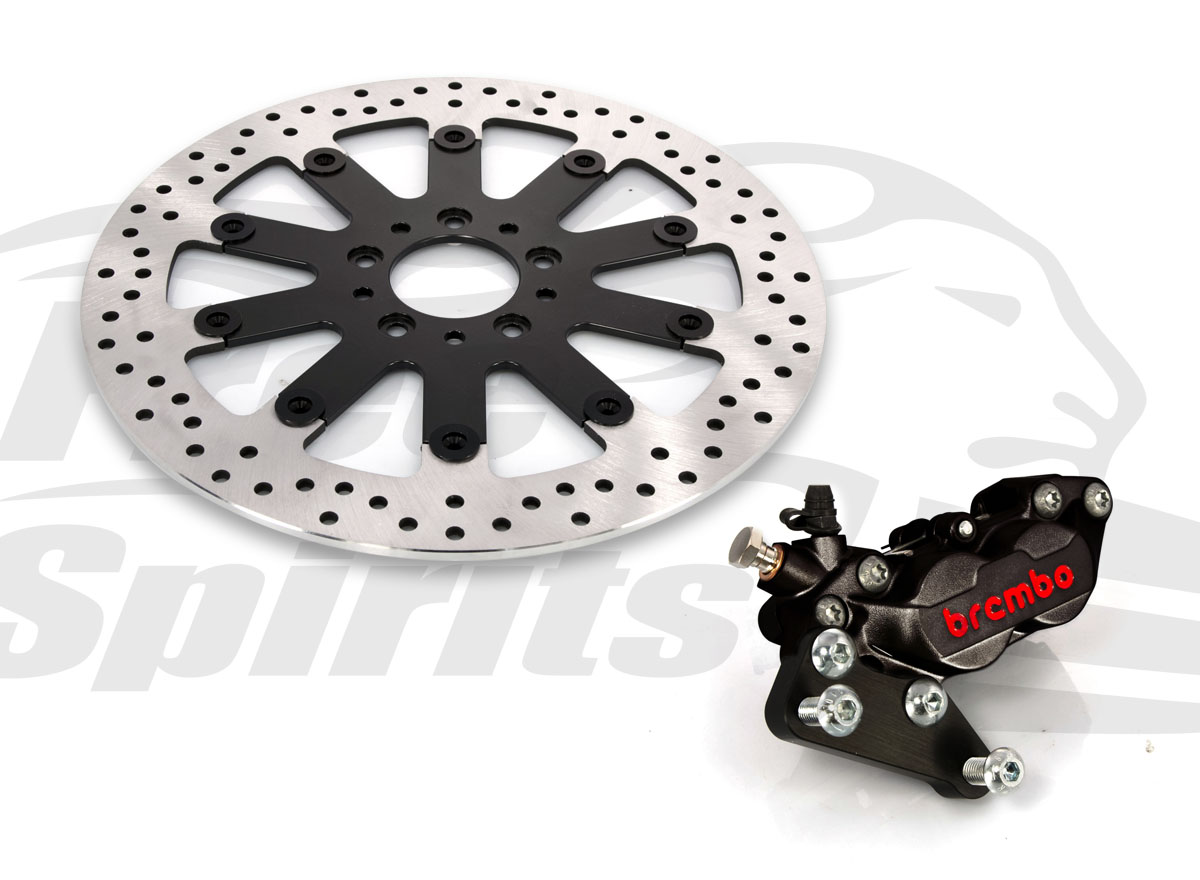

Bonjour,
Je souhaiterai savoir si certain parmi vous avez améliorer le freinage standard de nos Dyna simple disque et comment ?
Je pensais changer disque par un plus grand 320 mm au lieu du 300 mm d'origine par un kit extention : Vous en pensez quoi ?
Est ce sans risque et safe ?
 Avez vous monté  un tel kit ?

La Deluxe en 15" :
amelioration freinage des Dyna simple disque  20190910
Ah oui quand même , cela fait un sacré disque : c'est presque la taille de la roue Razz remarque sur les Buell les disques sont quasi de la taille de la roue.
Je pensais prendre un 320 mm c'est peut être passer ( 12,3 pouce) du coup , je devrait plutôt prendre un 14 pouce 355 MM.
En fait les etrier Brembo ou autre n'apportent pas une amélioration ? vous avez essayé ??

L'étrier Brembo que tu as mis en photo plus haut...est un étrier de Touring !
Brembo fourni HD depuis 2000.
Pas besoin de changer d'étrier si tu passes en 14".
