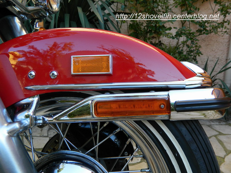

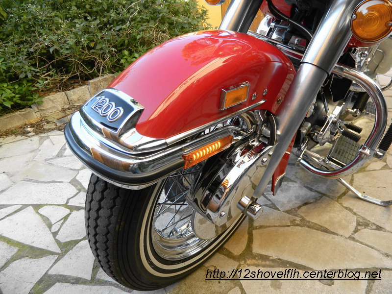

Quelques embellissements sur la 1200 depuis sa restauration tout en gardant le look et l'esprit d'origine
Pose d'un support plaque 6 feux (modifié par bibi et rechromé) pour permettre le positionnement de la plaque UE 21X13
 6 feux bullet agrémente l'ensemble qui font office de stop/veilleuse
Feu orange de garde boue avant (front fender rail light lamp) que j'ai modifié avec des Leds comme le Tour Pack
et enfin le fameux stikers de l'ère AMF posé a l'arrière
Pour finir j'ai enfin trouvé les emblèmes de réservoir Gold qui correspondent a l'année 76
Tout va bien pour cette mémère de 41 ans, je roule fréquemment sans aucun problème
samedi j'ai fait 170 bornes pour lui dégourdir les bielles et pour moi prendre un plaisir fou a son guidon
seul une prise d'air vicieuse a la pipe me la faisait tourné comme une patate
après recherche du hic...j'ai mis du temps  ...j'ai résolu le problème, c'est aussi ca rouler en Shovel  Laughing
Dans 10 jours je serait présent au Old School de Cogolin, c'est uniquement le samedi
ci le cœur vous en dit ...pour taper le godet
...Pat
