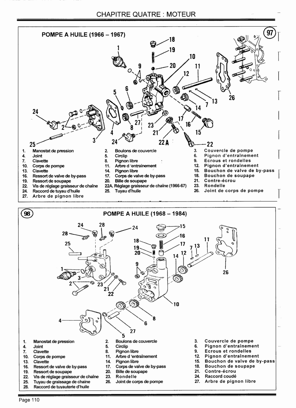

Message par DOMSHOVEL Sam 5 Juin - 9:42
salut pat 59,
c'est impressionnant mais pas grave ; après un arrêt prolongé du moteur l'huile peut descendre par gravité dans le bas moteur qui est expulsé au démarrage moteur.
le problème se situe au niveau de la pompe à huile : c'est tout ce que j'ai sous la main au niveau éclaté ( pompe de 68 à 84, mais ta pompe est du même genre ), la pièce n° 17 ne ferme pas bien, tu dévisses le bouchon n°15, tu sors les pièces 16 et 17 et tu nettoies bien.

Message par bull64 Sam 5 Juin - 11:11
oui c'est frequent sur les 1340 , perso ca m'est pas arrivé mais on m'a deja prevenu, donc rien de grave juste avoir de l'huile a la maison au cas ou Very Happy Very Happy

Message par pat-59 Sam 5 Juin - 11:43
Un vrais grand merci pour les conseils
Je regarde à ça lundi
Un.nettoyage et mise à niveau de l’huile
