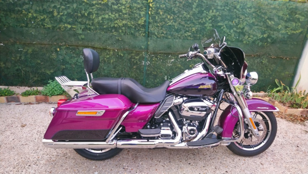

En remplacement de mon Sport Glide,j'ai craqué pour un Road King 2017 .
Il est équipé en stock et je voudrais poser des S&S MK45.
Ils existent en deux versions,une homologuée Euro 4 ,donc catalysée et donc moins "bruyante"et une autre non catalysée.
J'ai trouvé sur le net des vidéos concernant la version standard mais rien sur la version Euro 4
Si vous avez des infos et des conseils,je suis preneur

oui, belle bécane et la couleur est originale, mais désolé, pas d'infos.

Pots homologués ne veux pas forcément dire catalysés. Il me semble que sur les modèle 2017, la catalyse se trouve dans les collecteurs mais pas dans les silencieux !

abysse a écrit:Pots homologués ne veux pas forcément dire catalysés. Il me semble que sur les modèle 2017, la catalyse se trouve dans les collecteurs mais pas dans les silencieux !
Tout à fait , ma limited est un modèle 2016 et le catalyseur se trouvait déjà dans le collecteur
Silencieux S&S MK 45 Empty Re: Silencieux S&S MK 45
Message par BLACKIE95 Ven 9 Oct 2020 - 11:32
Merci pour vos réponses;donc si j'ai bien suivi,le catalyseur serait déjà dans le collecteur.
Le tout est de savoir si le S&S MK45 Euro 4 est catalysé ou non.
Et je n'arrive pas à avoir des infos précises sur la version Euro 4

Message par BLACKIE95 Ven 9 Oct 2020 - 11:36
Je viens de recevoir une réponse de S&S
Le modèle Euro 4 est catalysée.
The EC version has a catalytic converter and different baffle to meat the specs needed. The EC mufflers are made to be tamper proof

Bof ! pas trop faisable alors ...à moins de changer le collecteur pour un modèle sans catalyse mais ça coûte vite bonbon ...

Message par BLACKIE95 Ven 9 Oct 2020 - 16:19
Du coup ,je peux prendre les modèles non Euro 4 puisque les collecteurs sont déjà catalysés.
Qu'en pensez-vous ?

Message par Luc25 Ven 9 Oct 2020 - 16:28
Logiquement oui 👍

Message par myholliwood Sam 10 Oct 2020 - 7:52
ben oui c'est ce qu'il faut faire et bien garder ton collecteur d'origine pour les futurs éventuels CT en plus tu vas diminuer voir faire disparaitre la chaleur sous le cale pied passager droit surtout sur un 107 M8 comme toi ou le catalyseur est dans le collecteur au niveau de la jonction avec le silencieux droit

Message par BLACKIE95 Mar 3 Nov 2020 - 10:10
Voilà commande des MK45 arrivée et montage dans la foulée.
Sonorité vraiment sympa au ralenti.
Pas pu encore essayer sur route.
A suivre

Message par BLACKIE95 Mer 4 Nov 2020 - 9:20
Je n'ai pas changé le collecteur,j'ai pris les silencieux non catalysés.

Message par myholliwood Mer 4 Nov 2020 - 18:48
Silencieux S&S MK 45 1247499979 ok donc tu auras toujours le problème chaleur excessive sous le cale pied passager droit
