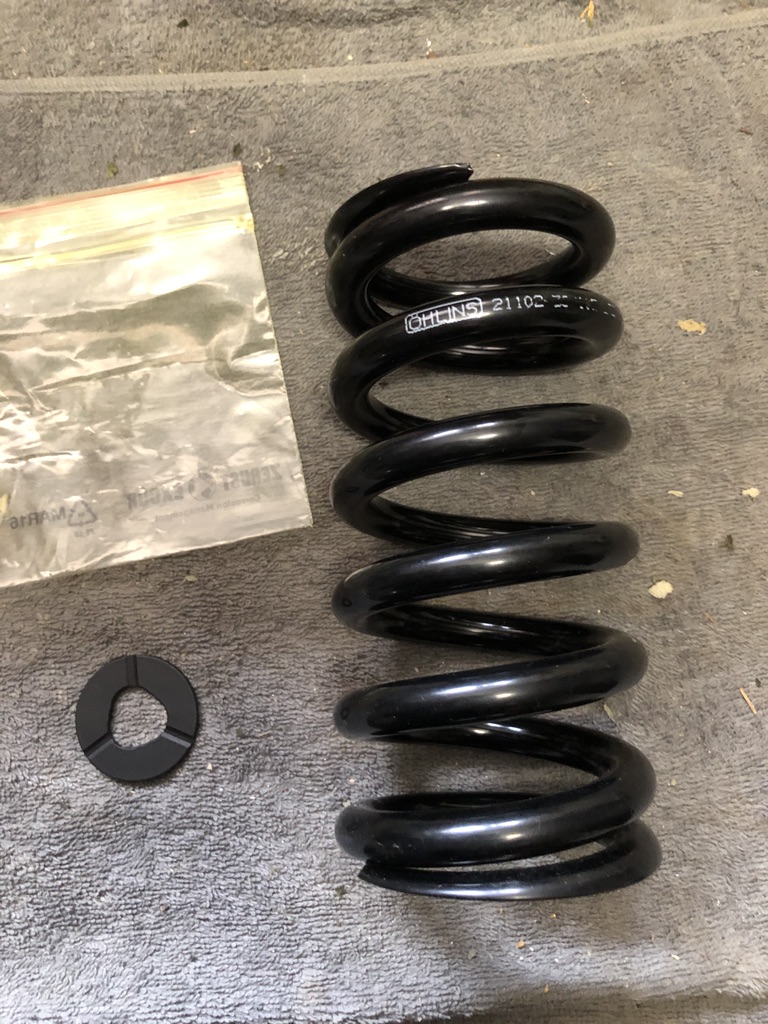

Compte rendu après un ride breton de 3000 kms env pour 15jours avec passagère et bagages
Comme dit plus haut le top dans les conditions normales
Juste un petit bémol concernant les compressions sur route défoncées et nids de poules lorsque que vitesse trop rapide (surpris)
Ca talonne sec avec mise en butée ,même avec molette de précontrainte serrée à fond
Apres conversation téléphonique avec un technico de Olhins France y a une solution
Remplacer le ressort par un taré plus dur , modifier la charge gazeuse et augmenter la course et entre axe
Proposition de retour en atelier sous garantie
Mais voila que ça se gâte ,le directeur technique m'appelle le lendemain pour me préciser que cette remise à niveau ne pouvait être prise en garantie ,je vous passe les détails
A la commande il devait être précisé ,mon poids et le mode d'utilisation (Solo /duo /mixte)
Renseignement que je ne pouvais donner ,car pas de lien pour ce faire sur la page du site de mon dealer (ACAB import)
Olhins m'a fait un devis (peu onéreux),que j'ai accepté
Et copie de celui ci à Acab pour voir si il bougerait ,d'après lui c'est une commande ,à ma demande ,hors catalogue ,donc il n'est pas en cause
Si il y a des juristes dans la "salle" vos avis peut être!
Donc Ohlins au top ,OUI ,mais à commander chez Olhins France
A bon entendeur!!!

Je pense que les gars ne t'ont pas bien tout expliqué. Ou bien tu ne t'es pas bien exprimé.
Je m'explique.
Le ressort possède une dureté particulière, précise.
Lorsque tu visses l'écrou de précharge, tu ne va pas modifier la raideur du ressort, mais l'assiette de la moto en fonction de la charge.
Dès lors, si la charge est modifiée (augmente, par exemple) il te faudra intervenir sur la précontrainte du ressort afin de retrouver ton assiette.
En gros, si, tout seul sur la moto, le châssis s'enfonce de 2/3 cm par exemple, il faut qu'il ne s'enfonce pas plus lorsque tu fais monter ta femme et tes bagages. Si c'est le cas, faut régler la précharge du ressort pour retrouver un enfoncement de 2/3 cm et pas plus.
Si l'enfoncement "consomme" 2/3 cm de plus que normalement, ce sont ces cm qui te manqueront en amortissement, avec un risque de talonnage plus grand.
Dans un second temps, tu peux jouer sur l'hydraulique d'un ou deux clics, mais pas plus.
Il faut bien faire la différence entre la précontrainte (du ressort), et la fermeté (de l'hydraulique).
En règle générale la précontrainte du ressort permet, lorsque l'on est sur la moto, d'avoir une "course morte" d'environ 25/30% de la course totale du débattement.
Si ton débattement total est de 9 cm, l'enfoncement doit être de 2/3 cm environ.

je connais bien le fonctionnement
En fait ,au départ le ressort doit être adapté au poids du pilote et application solo/duo
Ainsi que la charge d'azote
Les écrous de contrainte de ressort sont réglé en usine et ne rentre pas dans la modification du poids transporté
c'est uniquement la pression gazeuse qui est modifiée
L'assiette est constante ainsi que le débattement lorsqu'il y a charge supplémentaire et après avoir ajusté la molette déportée de pression gazeuse sur le ressort
La molette de détente d'amortissement au pied de l'amortisseur est réglée en standard usine à 16clics qui peuvent modulés +/- de 2 ou3 clics seulement suivant confort souhaité
Dixit Ohlins
J'ai demandé en plus d'augmenter légèrement l'entraxe et le débattement de 2mm (pas possibilité de plus chez ohlins )
Ça fait env 6/8mm de plus sur l'assiette
Est ce plus clair BFB

La précontrainte du ressort permet de régler l'assiette selon le poids transporté. C'est son rôle !!!
Si non, il n'y aurait pas de nécessite d'avoir ce réglage.
Je te propose une chose simple : tu prends la mesure de ton écrou pour le remettre à sa place en cas de besoin, et tu procèdes comme je t'ai indiqué plus haut, pour régler l'assiette de la moto.
Tu vois ce que ça donne et on en reparle.
BFB- FULL Member
- Date d'inscription : 21/06/2017
Re: Ohlins Sport Glide
Sauf que pour je puisse, moi, régler l'assiette en modifiant la position de l'écrou,il fautBFB a écrit:La précontrainte du ressort permet de régler l'assiette selon le poids transporté. C'est son rôle !!!
1, que j'enlève ia pige clavette de verrouillage des créneaux du contre écrou(ça c'est possible)
2,que je déconnecte le flexible qui bloque aussi la rotation de l'écrou
Donc impossible à faire si pas de retour en usine
Ce que m'a confirmé le techno de Olhins
On voit en haut à gauche le flexible qui est logé dans un cran de cannelure
La pige verrou est l'egerement en dessous ,invisible sur la photo
Je n'ai de photo de la tête, tu pourrais voir le montage

Ôte-moi d'un doute : la bonbonne, c'est du gaz ou bien un simple piston hydraulique qui règle la précharge du ressort en le comprimant ?
C'est pas difficile à voir. Si tu tournes à fond, le ressort est comprimé (on voit le piston en haut de l'amorto).
Si c'est ça, alors, c'est en jouant sur cette molette que tu peux régler l'assiette de la moto.
BFB- FULL Member
BFB a écrit:Ôte-moi d'un doute : la bonbonne, c'est du gaz ou bien un simple piston hydraulique qui règle la précharge du ressort en le comprimant ?
Justement non
En tournant la molette après 1er montage j'ai été étonné de ne pas voir de déplacement du ressort
Je me suis dit, cela ne fonctionne pas
Coup de téléphone chez Ohlins qui m'explique que la molette ne modifie pas la compression du ressort pour conservé le débattement maximum de celui ci mais la pression gazeuse en fonction de la charge sur le châssis
D'où un ressort adapté au poids du pilote ,(et éventuellement passager si renseigné à la commande) pour l'assemblage en usine
la conception personnalisée n'existe pas si commande ailleurs que chez Ohlins
Voilà mes petits soucis
Ca va se résoudre
Mais il faut le savoir

Bonjour à tous
Suite du feuilleton Olhins
Reçu ce matin la suspension modifiée
Donc comme prévu remplacement du ressort original par un modèle plus conforme à mon poids et utilisation
Suppression d'une entretoise de 2mm qui permet d'augmenter la course et l'entre axe (celui ci est passé de 318mm(320 origine HD) à 322, bizarre ?) donc un gain d'assiette de 12 mm env, modification faite à ma demande
Contrairement à ce que j'ai écrit plus haut BFB ,le serrage de la molette de précontrainte n'agit pas sur la pression gazeuse ,mais commande un vérin qui comprime le ressort pour rétablir l'assiette de base, par conséquence joue aussi sur la pression de gaz
L'explication que m'avait donné Ohlins permettait la confusion
A droite ,le ressort remplacé
A gauche ,la cale supprimée
L'élément en lieu et place après mise à niveau
Compte rendu après essai routier à venir

Premier run d'essai ce matin
Trop occupé avant
Sensation d'avoir la selle plus haute( 3cms en vérité),parfait pour la conduite
Je vais légèrement redescendre(maxi 1 cm ,toujours ça de pris) les tubes de fourches des Tés pour gagner aussi de la garde au sol à l'avant
Et bien plus ferme ,même la molette de précontrainte au mini
l'intervention de olhins a été bénéfique
A voir maintenant si cela se confirme avec mon passager
Trop occupé avant
