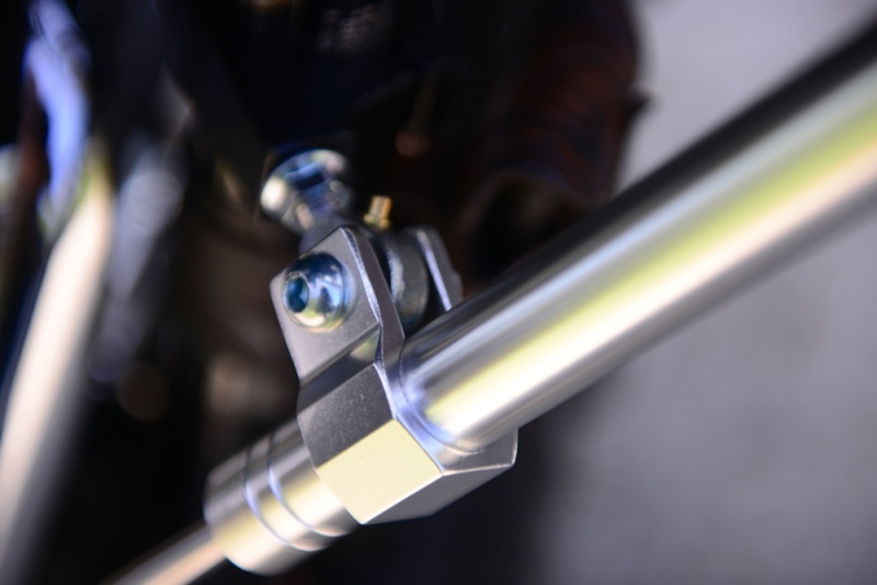

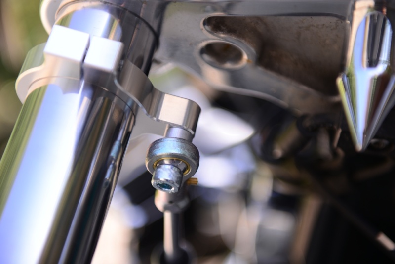

montage de cet amortisseur de direction commandé chez J & P Cycles
comme ça, je pourrai conduire debout sur la selle les bras en croix comme Indian Larry  Very Happy
amortisseur de direction _dsc9319
amortisseur de direction _dsc9320
amortisseur de direction _dsc9321

tu peux en regler la durete???
amortisseur de direction Empty Re: amortisseur de direction
Message par Vieux Bob Sam 14 Nov 2015 - 10:02
oui, il y a 7 positions, j'utilise principalement la 3 (parfaite pour moi) dans l'ordre croissant Wink
la 1 est n'a pas d'effet les 6 et 7 trop dures et même carrément casse gueule.
