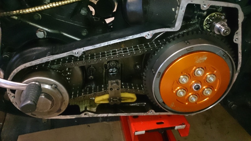

je viens de changer mon embrayage d'origine pour une embrayage BARNETT scorpion. eh bien je ne regrette pas de l'avoir fait, comparé avec l'ancien c'est le jour et la nuit Very Happy
embrayage BARNETT pour shovelhead 2034510
c'est bien connu que pour embrayer sur nos anciennes il faut avoir de la poigne, c'est pour cette raison que j'avais mis un "easy clutch" au niveau du levier réduisant ainsi la force à donner pou embrayer, mais maintenant c'est d'une souplesse ahurissante, je pourrais embrayer avec 2 doigts, c'est vraiment bluffant.
au niveau du réglage c'est encore plus facile puisse qu'il n'y a plus que la vis centrale; avant il fallait aussi régler la pression des ressorts et ce n'était pas une mince affaire pour trouver le bon réglage scratch
quoi d'autre: plus aucun jeu, il y a maintenant un très gros roulement, cet embrayage permet de garder la cloche d'embrayage d'origine.
par contre pour le montage il faut impérativement une presse hydraulique d'atelier pour le roulement.
pas pensé a faire quelques photos en cours de montage Sad , j'y ai pensé qu'a la fin et j'ai pu faire celle ci :
embrayage BARNETT pour shovelhead Dsc_0010

C'est beau, et l'agrément de conduite sera certainement au top ! Wink

Top .... ça facilite la vie et ça n'enlève en rien, bien au contraire, au charme des anciennes.

Il est bien beau, dommage qu'il soit caché Wink
Sur que ça doit changer la vie.
Juste à la suite du changement de mon câble par un Barnett c'était déjà mieux, alors j'imagine après
le montage de cet embrayage drunken

depuis pas mal d'années, les leviers d'embrayage stock sont beaucoup moins durs que les anciennes.
je n'ai jamais touché à un système Mouse Trap, je ne sais pas pour le réglage.

par rapport au moyeu d'embrayage 3 goujons d'origine remplacé par un 10 goujons par la suite, l'embrayage Barnett est nettement supérieur Very Happy , j'ai toujours la traduction de sport40 qui m'a été d'une grande aide.
