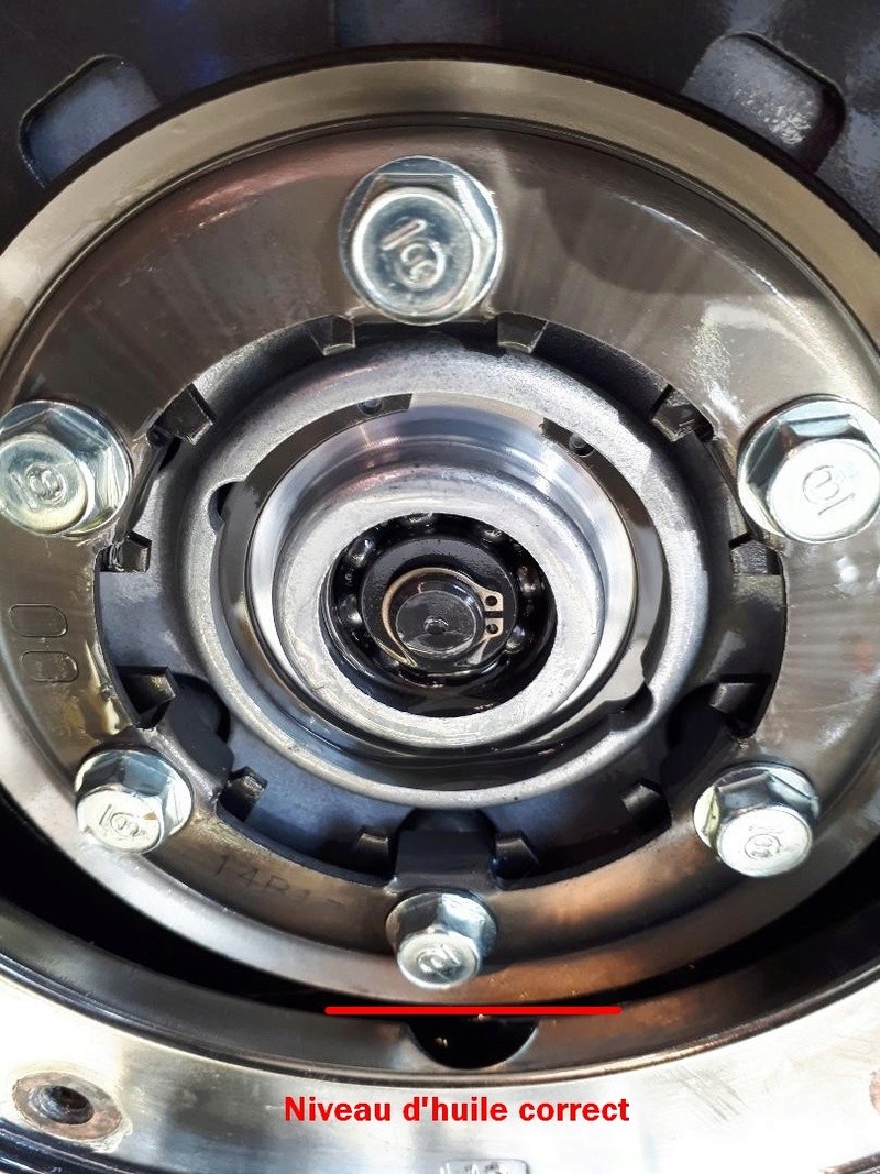

Il faut que l'huile vienne lécher la partie basse du diaphragme, moto droite.
Ça fait entre 1,3 et 1,5 l.
Le fait d'avoir un peu plus d'huile que préconisé ne pose pas de problème. Par ailleurs, HD a tendance à préconiser trop peu pour cette transmission primaire, ce qui influe négativement sur le graissage de l'amortisseur de couple.

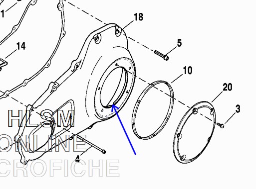

Je peux me fier au point identifié par la flèche sur le dessin ci-dessous ?
Changement du lubrifiant de carter de chaine primaire Carter10
Et le diaphragme est bien la pièce identifiée ?
Changement du lubrifiant de carter de chaine primaire Diaphr10
Merci pour ta patience... Rolling Eyes

Ouais, c'est ça.
J'ai fait un trait pour matérialiser le niveau d'huile (bien sûr, il doit être en bas du diaphragme).

Chaine primaire,1 qt 1/3 (huile très usée !??). Boite, 0,8 environ. Il faut donc 2 bidons de 1 qt pour la boite et pour la chaine primaire. Encore merci pour le conseil !
