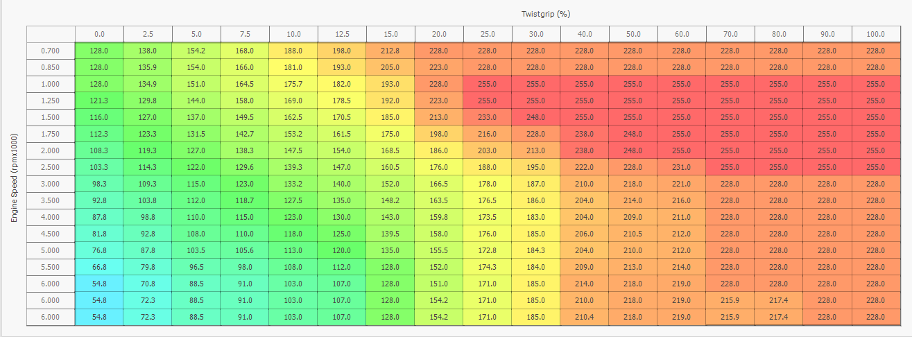

Message par BFB Jeu 29 Aoû 2019 - 7:15
C'est très simple, les carto des M8, disposent de table qui "pilotent" le couple délivré par le moteur en fonction de l'ouverture du papillon. Ce sont ces tables qui "brident" le moteur. Elles sont différentes en fonction du type de moto.
Par exemple, les Breakout et les Heritage délivrent la totalité du couple vers 2000 tours, puis réduisent celui-ci au-dessus.
Les touring ne délivrent jamais le couple maxi qu'ils pourraient délivrer. D'ailleurs, c'est la raison pour laquelle les Touring annoncent moins de puissance que les Softail.
A l'heure actuelle, seul le Power Vision peut permettre de modifier ces tables.
Voici deux copies d'écran de ces tables.
Sur un Touring :
La sport glide - Page 3 Tourin10
Sur une Breakout :
La sport glide - Page 3 Breako10
En gros, pour chaque position de la poignées, le couple délivré est divisé en 255 fractions, et seules le nombre de fractions indiqué dans la table est délivré.
Ou voit bien la différence de traitement entre les deux modèles.

Message par BFB Jeu 29 Aoû 2019 - 9:01
Pour en revenir à ces fameuses tables, en voici une qui devrait t'intéresser :
La sport glide - Page 3 Sport_10
Voici celle d'origine de la Road King Special de mon fils :
La sport glide - Page 3 Rks_110
Et toujours celle de mon fils, après modification :
La sport glide - Page 3 Rks_210
Rien que ça, ça transforme totalement la moto.

question con throttle position correspond a l'ouverture du papillon donc a la poignée d'accélérateur
les nombres 0.0 ; 2.5 etc correspond au % de l'ouverture du papillon
si j'ai bien compris scratch
mais les nombres en dessous correspondent a quel valeur ?
je pars de loin , le seul truc que j'ai compris il faut du vert
La sport glide - Page 3 Empty Re: La sport glide
Message par BFB Dim 15 Sep 2019 - 11:04
Oui, TP correspond à l'ouverture du papillon, et non, ça ne correspond pas forcément à l'ouverture de la poignée d'accélérateur.
Les valeurs dans les cases des tableaux, correspondent à la valeur de couple à délivrer par rapport au couple maxi délivrable.
En gros, si le moteur peut délivrer par exemple 100 Nm et que la valeur est de 150, alors le moteur délivrera (100/256*150) 58,5 Nm.

d'ailleurs aujourd'hui j'ai roulé env 200kms en fractionné avec le FP3 en autotune
Ca fonctionne à merveille ,mais ne colore pas toute les cases ,il est vrai que je n'ai pas trop tiré sur le moteur 140 km/h maxi
J'ai trouvé dans les parametrages, une fonction qui semble annuler la limitation de vitesse
Après ce n'est pas le but ultime
Par contre ,avec le pot Rinehart ,le filtre S/S et le module FP3 réglé sur les modifs , ca arrache les bras quand même, et beaucoup plus souple
Là, je trouve que c'est plutôt bien
je vais continuer l'auto tune, puisque le module le propose et flasher la programmation
Je verrai après et te tiens au courant

Je vous claque les photos de la bête courant de semaine
en attendant un autotune plus fini ,mais déjà ,ca envoie fort ,et quelle souplesse Very Happy Very Happy

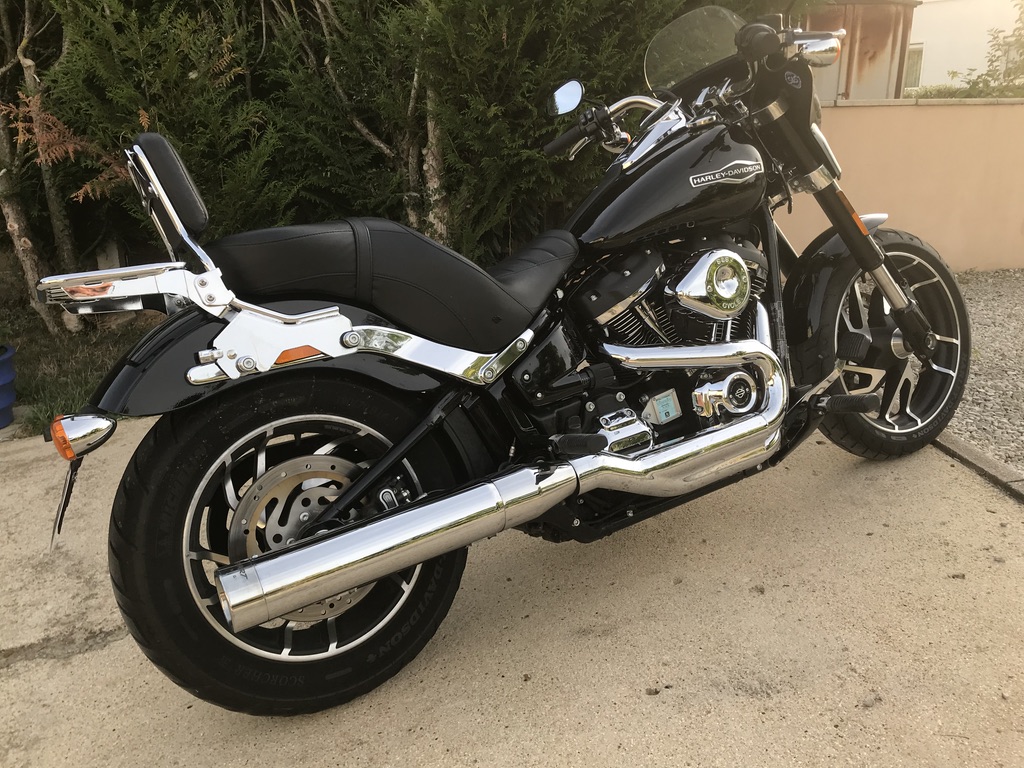

Message par lemichel Lun 16 Sep 2019 - 19:07
Voici quelques photos
Silencieux Rinehart(son très guttural ,très V8 américain)Gain de 2,8kg par rapport à l'origine
Filtre à air  S/S mini teardrop(Gain 800 grs)
boitier FP3 en court d'Autotune
La sport glide - Page 3 Unadju38
La sport glide - Page 3 Unadju36
La sport glide - Page 3 Unadju39
Et ca pousse bien plus fort , le catalyseur ayant disparu ,ça libère énormément le moteur ,grande souplesse ,reprise à bas régime en 3eme ,alors qu'avant en 2eme ca brouté
Après un affinement de la carto avec l'auto tune ca devrait être parfait
D'ailleurs ,à ce titre sur l'application FP3 dans les paramètres ,on peut annuler la limitation de vitesse
Efficace ou pas ?? A mon avis je n'aurai pas l'occasion de l'utiliser ,j'ai passé l'âge des bourres à + de 200
Suite de la mise au point à venir
Michel
Ps:Merci Pascal G2
Bike: : sport glide
