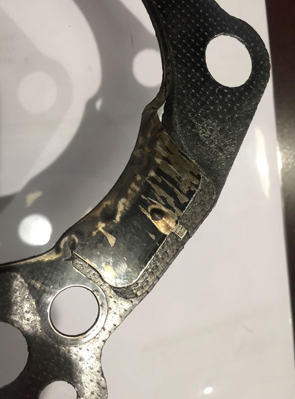

Message par abysse Ven 10 Nov 2017 - 12:06
Des nouvelles du front cylindre
Normal que ça fuyait !!!

Message par Harson Ven 10 Nov 2017 - 15:04
Ça a chauffé dur Twisted Evil
Incroyable. Surtout sur si peu de kilomètres.
Tu vas pas être le seul à mon avis Mad

Message par DOMSHOVEL Sam 11 Nov 2017 - 0:05
ah oui, impressionnant ! on lui donnerait au moins 100 000 km Shocked

Message par snatch88 Sam 11 Nov 2017 - 7:50
Y'a quand même un souci sur la qualité car je ne peux pas croire que ce soit un problème de conception Evil or Very Mad

Message par Harson Sam 11 Nov 2017 - 8:21
Ils ont l’habitude chez hd.
Sur les joints d’embase des cvo ils ont attendu un moment avant de mettre des joints double lèvre pour éviter les fuites.
 Lors ce que ça arrive en garantie, ça va encore, mais Après cette période c’est parfois compliqué avec le service garantie hd France.

Une bien belle cuisson Suspect
En effet il faut absolument que HD réagisse...

Message par abysse Sam 3 Fév 2018 - 11:45
Quelques nouvelles :
La moto a bien été prise en charge par le cons de Lyon et la garantie a fonctionné. Le joint de culasse à été changé et tout à l'air OK. Je dois avouer que la concession a été très pro sur le coup.
Lors de la récupération de la moto, il a fallu retravailler la carto. J'ai testé ce matin les derniers réglages  (merci BFB cheers ) et on n'est pas loin de la perfection.
