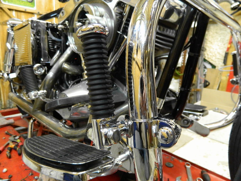

Re: Restauration 1200 FLH 1976
Une mamie malgré son âge reste coquette
je lui est donc acheter pour qu'elle le soie encore plus des petits accessoires
stickers d'origine HD d'étriers et des reposes pieds pour FX que j'ai adapter a des brides chromés
bride de pare chute en stock mais plus aucun souvenir de leur origine. ail ail ail ca commence comme ca
...Pat

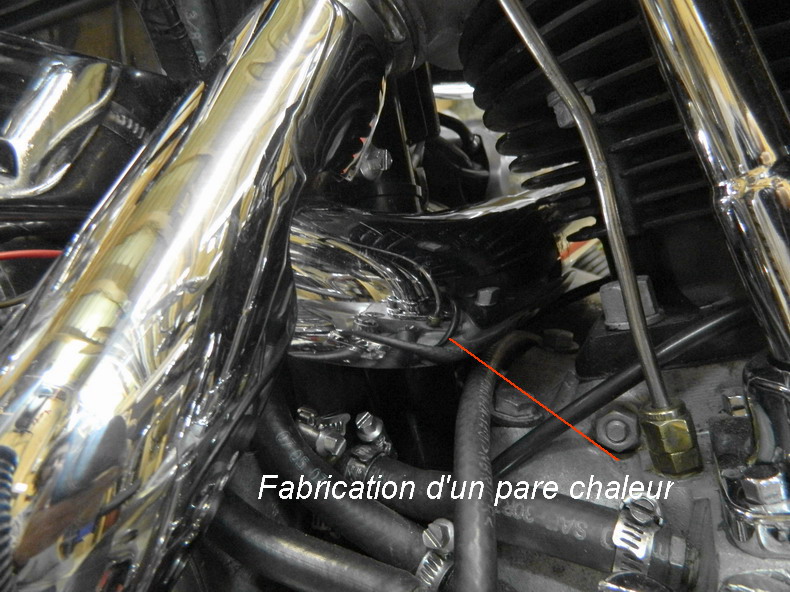

Non pas de radiateur, vu que j'ai posé le déflecteur d'air coté gauche pour le refroidissement du cylindre arrière, nul besoins
sur mon ancienne FLH a l'époque j'avais la même disposition et en été aucun problème de chauffe malgré les chaleurs du grand Sud
Pour la pompe je pense qu'elle a été changé car les pompes d'origine ont un alu moins brillant
...Pat

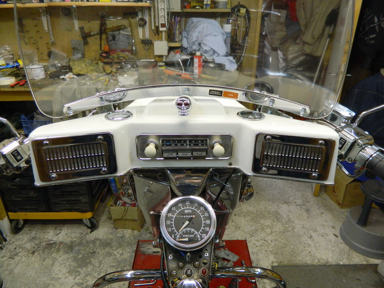

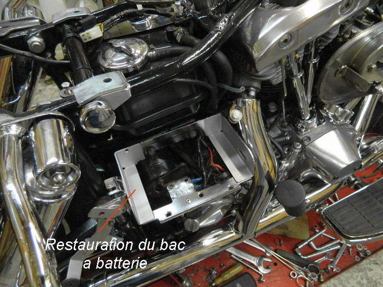

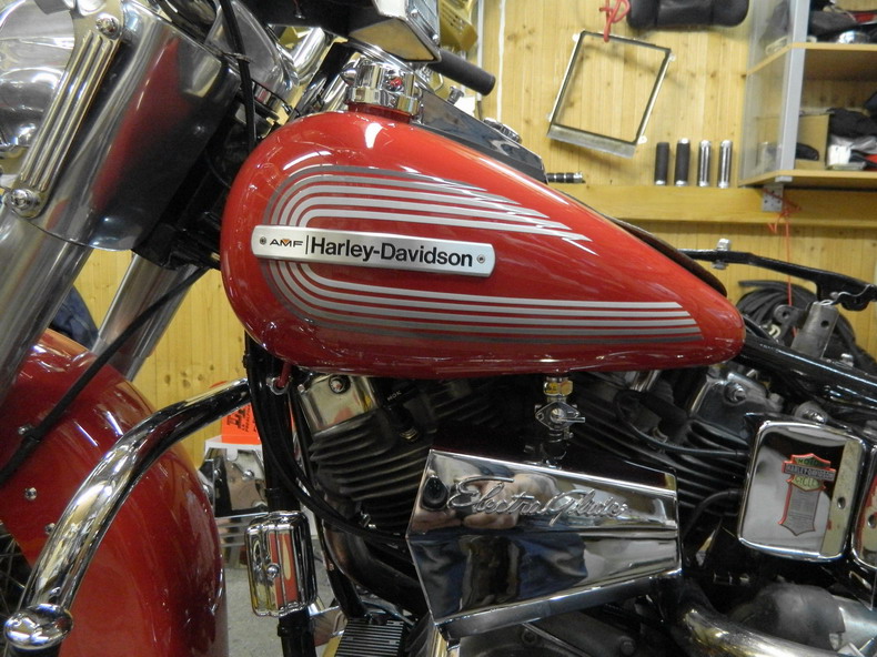

Le bout du tunnel est en vu après deux mois de travail
La restauration interne est finie, le remontage commence, reste encore le câble d'embrayage a changer car il a cassé en voulant le graisser
ca va être joyeux a changer
mais bon faut voir le bon coté des choses, au moins il sera tout neuf
J'ai été prendre livraison de la peinture vendredi, le blanc est celui que je voulais c'est a dire blanc cassé a l'ancienne
le rouge est pratiquement comme le précédent avec les filets en moins et bien sur le motif de réservoir année 76 période AMF
la console californienne reçue en très mauvais état des US a pris une cure de rajeunissement chez le peintre
il a fallu reboucher les nombreux trous et réparer de la résine
Apres une belle peinture j'ai fait l'assemblage de tout les instruments, mon câblage était déjà prêt il restait a mettre en place tous les composants de la console
J'ai bien avancer sur le montage de la carrosserie, des photos dans la semaine
....Pat

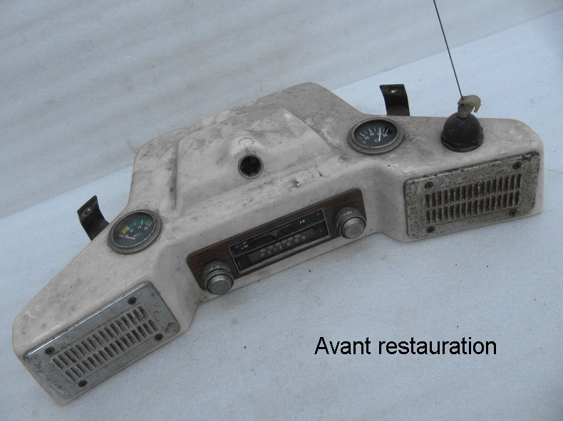

sur la première photo la console radio parait en bon état, il en est rien
résine cassé, nombreux trous a l'arrière
le peintre a réparer et peint, j'ai finis le travail avec le câblage, fabrication des fixations, chrome des grilles HP et pose des instruments

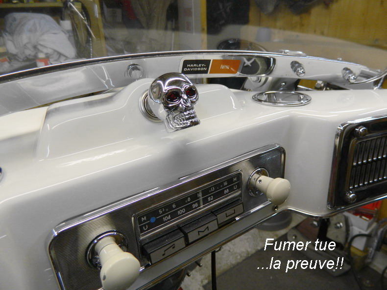

ce qu'on peut remarquer, c'est que tu es très ordonné, méthodique et soigneux dans ton travail
, et c'est le plus court chemin pour la réussite.
pour résumer; ta machine avait besoin d'une sacrée bonne dose de rénovation, et c'est comme ça avec les vieilles machines, mais quel plaisir de le faire
l'allume-cigare est génial, mais où est le cendrier ?

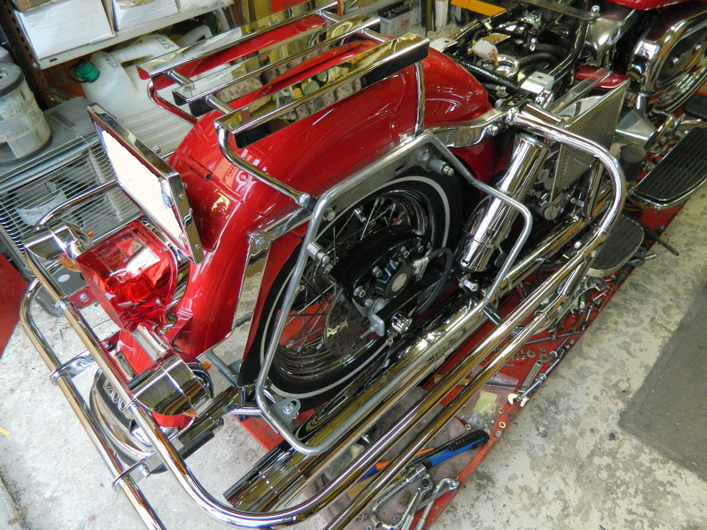

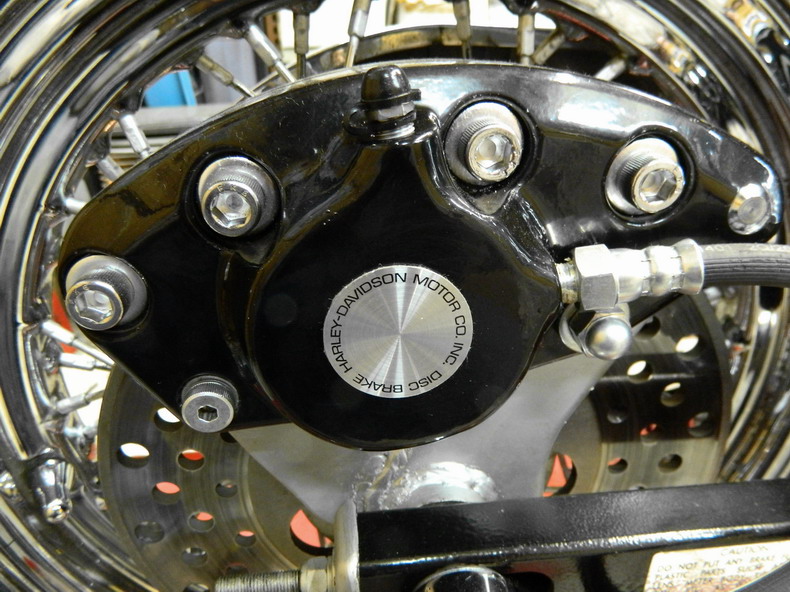

Merci les gars
Apres un repos bien mérité aujourd'hui j'ai continuer mon remontage tranquille
le plus complexe et le plus délicat a été le garde boue arrière avec sa charnière il faut être très concentrer pour cette opération
la moindre erreur est fatale pour la peinture surtout au passage de la goupille dans l'articulation
j'ai réalisé cette opération sans dommage....soulagement!!
j'ai rentrer l'axe au chasse goupille tout doucement, j'ai mis de la graisse pour aider
au préalable j'avais passer le nouveau câblage feu/clignotant dans son logement
a cette heure tardive et bien avancer dans la nuit l'arrière est totalement remonter a l'exception des sacoches

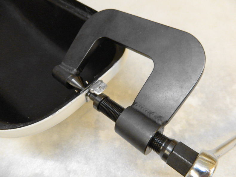

j'ai pas encore fini le rivetage des charnières
pour cela il faut impérativement l'outil a adéquate c'est a dire une pince a riveter les rivets a têtes ronde
sans cela impossible de les mater, avec cette pince ca va tout seul ce qui permet d'avoir les rivets comme a l'origine
Ce soir j'ai effectué une petite chauffe de 10 minutes
la première depuis deux mois et aussi tester le câblage électrique que j'ai refait... RAS...tout fonctionne
restera a tester sur route les nouveaux freins AV et AR, la fourche, les amortisseurs et le nouveau câble d'embrayage
C'est impressionnant le nombre de boulons et d'écrous qu'il peu y avoir sur une FLH:shock:
Demain je fait une vérification complète sur le serrage de la boulonnerie, normalement j'ai tout serer mais on ne sait jamais
... Pat

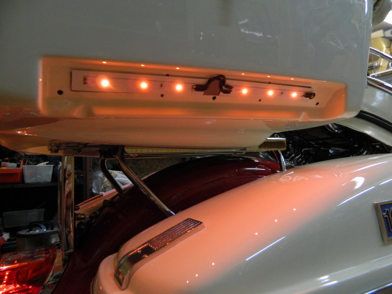

Avant dernier travail
le câblage du Tour-Pak, réalisation du faisceau et fabrication d'une bande lumineuse a Led blanche
D'origine il y a des supports avec lampe bulbe, 4 par cotés
chaque ampoule fait 5W soit un total de presque 40W d'économie
avec les Led a peine 3W et j'ai pu en posé 6 de chaque cotés

La restauration de cette mamie de 40 ans se termine et c'était pas du luxe, c'est impressionnant la multitude de choses que j'ai pu réparer
Hors mis la mécanique, les 2 gentes, les ressorts de fourche les roulements de bras et de roues, tout le reste a été vérifié ou changer
pour qu'il n'y est pas un effet rosé a travers la vitre rouge j'ai déposé une goute de vernis teinté ..rouge translucide..sur chaque LED
l'ensemble arrière est maintenant terminer, reste uniquement le tête de fourche a posé pour finir le travail
