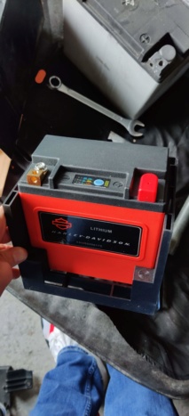

J'ai suivi ton conseil ton conseil BFB et j'ai pris une lithium.
Bon tant pis pour les économies j'ai pris une d'origine, au moins je serais tranquille.
C'est fou comme c'est léger ! et petit. Du coups c'est livré dans un adaptateur de taille.
Claquements au démarrage Img_2015
Claquements au démarrage Img_2017
Claquements au démarrage Img_2016
Résultat, premier démarrage après installation de la batterie :
https://photos.app.goo.gl/4QwugogwWwnPbk3A6
Bon c'est pas du quart de tour mais elle était très froide et n'a pas démarrée depuis quelques temps. On sent toutefois que la puissance de la batterie est là. Et surtout elle démarre !
