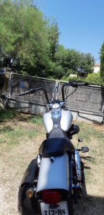

Après avoir roulé 6 mois avec le guidon d'origine et pas a l'aise du tout, passage des commandes des pièces il y a une quinzaine et ce Week end changement de guidon (en compagnie du ventilo )!!!
Nouveau guidon pour le GROS BOB !!! 20190713
Nouveau guidon pour le GROS BOB !!! 20190714
Nouveau guidon pour le GROS BOB !!! 20190715
C'est du TAF mais ça se fait bien en prenant son temps !!
guidon 12" de chez "MOTEA"
poignées "MOTEA"
riser 1" "Big Twin City"
kit rallonge cables 12" "Burly" (pour street bob )
kit durite aviation sur mesure "EZDRAULIX"
Si vous avez des questions n'hésitez pas !!

Message par Néné Lun 1 Juil 2019 - 18:52
Super Nouveau guidon pour le GROS BOB !!! 1247499979

Message par snatch88 Lun 1 Juil 2019 - 21:28
Joli Nouveau guidon pour le GROS BOB !!! 1247499979 .... pas trop galère à installer les rallonges ?
Nouveau guidon pour le GROS BOB !!! Hnnoir10 2019 et 2020 Camping le Pontillard BELLENAVES 03330 Allier
Messages : 11949
Nouveau guidon pour le GROS BOB !!! Empty Re: Nouveau guidon pour le GROS BOB !!!
Message par Oldrottenskull Lun 1 Juil 2019 - 21:42
Merci !!
Les rallonges c'est le plus long et le plus minutieux .
J'ai tout soudé à l'etain ( +d'une trentenaire de soudure)
Faut le prendre tranquille sinon

Message par knar Mar 2 Juil 2019 - 8:39
Beau boulot,
mets nous, stp, une photo "zoom" guidon et environnement

Message par Oldrottenskull Mar 2 Juil 2019 - 15:35
suffit de demander Knar !!

Message par knar Mar 2 Juil 2019 - 19:53
Ton Fat est monté comme le miens (Short Shot et Filtre scream eagle).
Pourquoi tu n'etais pas à l'aise avec ton guidon droit (fatigue, virage,...)???
Messages : 1582
Message par Oldrottenskull Mar 2 Juil 2019 - 20:22
Disons que je ne me suis jamais "économisé" dans mes boulots ( notamment porteur de viandes pendant quelques années ), et j'ai le dos en bouillie !!!
Position trop pliée = les lombaires qui jouent des castagnettes et les cervicales en compotes !!!
Et puis j'ai goutté au ape avec le street bob que j'avais monté en 14" ( un peu fatiguant sur long trajets ).
Du coup là je passe en 12" avec une position plus droite et moins contraignante pour ma vielle charpente!!!!

Message par steph-86 Dim 14 Juil 2019 - 5:56
Sympa ton fat bob . J' adore le guidon, ça lui va bien mais tu mesures combien ? , car avec mes 1m75 je pense que je fatiguerais un max .
steph-86
steph-86
Messages : 372
Date d'inscription : 11/08/2018
Localisation : Futuroscope 86
Bike: : FAT BOB de 2010
Message par Oldrottenskull Dim 14 Juil 2019 - 9:26
Salut Steph-86 ,
Disons que par pression atmosphérique normale (200/300m d'altitude!!!) je mesure 1,71 m , et ça vas en déclinant avec l'age !!!! Nouveau guidon pour le GROS BOB !!! 10101885 Nouveau guidon pour le GROS BOB !!! 2055010997 Nouveau guidon pour le GROS BOB !!! 2055010997
J'ai mis un kit de rabaissement Burly a l'arrière qui m'aide bien ( les 2 pieds bien a plat a l'arrêt ).le centre de gravité est plus bas.
Le guidon en 12" ( 1000 bornes depuis la pose ) me fait gagner en maniabilité dans les lacets,  je ne sent plus le gros pneu avant !!!
Je vérifie ça dans une grosse semaine un run en Lozère !!!Nouveau guidon pour le GROS BOB !!! 1247499979 Nouveau guidon pour le GROS BOB !!! 1247499979
