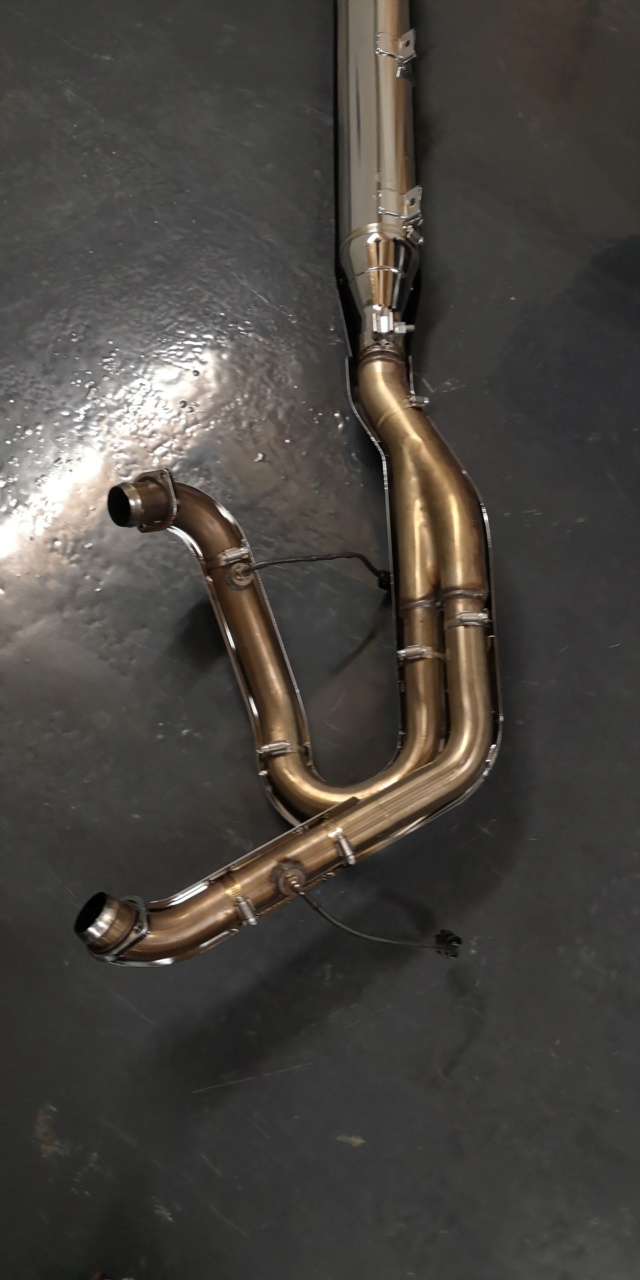

* Le pot avant
Tuto : Pose d'un stage 1 sur un Sport GLIDE Stage_46
* Le pot posé
Tuto : Pose d'un stage 1 sur un Sport GLIDE Stage_42
