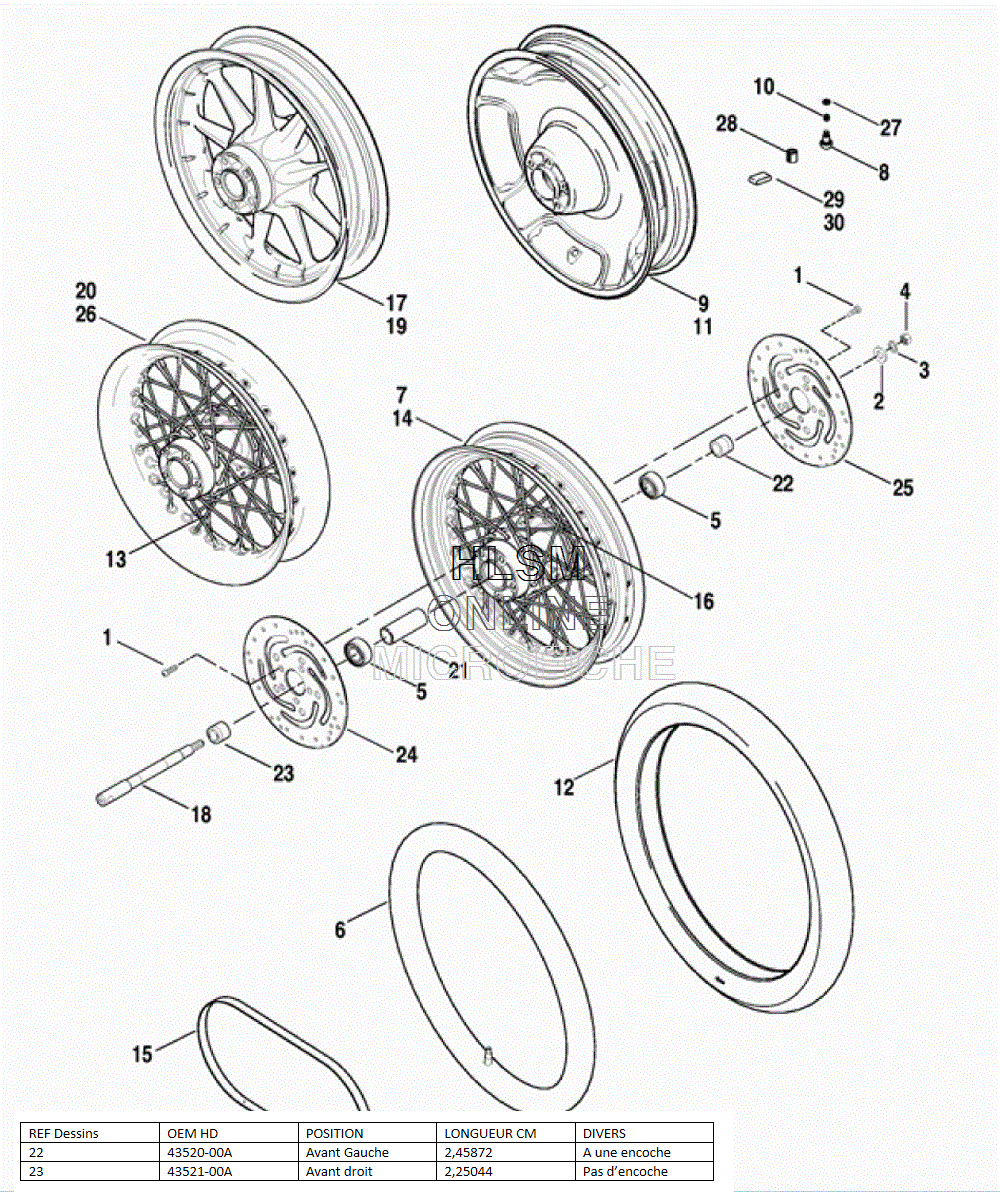

Positionnement entretoises roue avant sur FLHR 2006 Empty Résolution de mon problème
Message par Mimile59 le Jeu 7 Mar - 17:21
Hello
Je joint un doc ou j'ai mis les références des 2 entretoises, ainsi que divers renseignements (tableau après le schéma)
Après analyse, les entretoises sont mal montées. Celle avec l'encoche doit aller à gauche.
Il y a une différence de longueur entre les 2 entretoises.
Donc, même si cela fonctionne comme monté actuellement, je vais redémonter et les remettre en bon ordre.
De même, je crois que je vais en profiter pour en acheter deux nouvelles en chrome. Plus beau et plus simple à nettoyer
Et oui je suis maniaque .... Je joins une photo de ma belle qui va sur ses 13 ans
